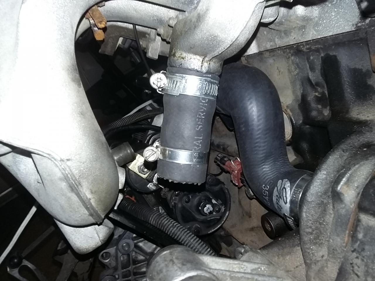

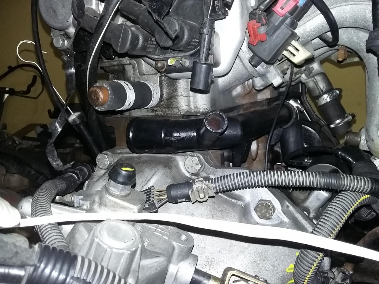

    Siguiente paso: Tropicalizar el motor
    Ademas de comprar un termostato de 82 grados, otra cosa muy efectiva es anular el bypass que usan los termostatos de doble accion que usan algunos motores como el XE.
    Lo cual consiste en impedir que el agua caliente o semicaliente vuelva a la bomba desde el termostato y por lo tanto la unica via que le queda al agua es ir obligatoriamente al radiador.
    La manera usual es soldar una moneda en el fondo de la base donde va el termostato pero de momento puse un tapon en la salida del multiple de admision (hace la misma funcion) y para ello compre la manguera "tipo S" de c20ne en ves de "el pulpo" de XE, monte el termostato y CTS nuevos.
    Y por otro lado lleve el sabado el motor de arranque a revisar y lo instale en el motor, utilizando la propia instalación de G (con algunas modificaciones) ya que combiene más que usar la de XE en Astra F.
    Sin mas unas fotos:

    espera, espera
    Estas seguro de eso que estas haciendo
    Una cosa es anular la calefacción de la mariposa,y otra anular completamente la circulación de agua por la culata.
    donde has leído el hacer esa anulación? el pulpo que alimenta el colector de admisión, se conecta con la culata, y con la toma del cuarto cilindro que también has anulado
    que hablen los expertos,pero me parece un suicidio.
    Cita Iniciado por Tractor Ver mensaje
    Eso es un error garrafal. Mientras el termostato está cerrado el agua tiene que tener un by-pass hacia donde fluir para que no sufra la bomba y para que no se creen puntos calientes dentro del motor, ya que sino circula el agua cuando la zona del termostato esté caliente para abrir, en el nucleo del motor la temperatura será mucho mayor
    En motores en los que no se usa radiador de calefaccion hay veces que anula la salida lateral de la culata, haciendo que todo el flujo de la culata salga por la salida del colector de admisión, aunque eso a mi parecer perjudica al flujo de los cilindros 3 y 4, pero aun asi existe algo de flujo, pero cerrarle las dos salidas a la culata eso es un suicidio
    No se cual es el objetivo final del motor/coche pero coger ejemplos del uso mas extremo que se le puede dar al motor si luego no vas a hacer una receta parecida no tiene sentido. Los motores sin termostato solo se usan en competiciones donde todo está requeteestudiado y muy medido, y el dimensionamiento del radiador y de la capacidad del circuito está ajustada al uso que se le da, que normalmente es en circuito porque en cualquier otro ambito es dificil que las condiciones se mantengan en ese estrecho rango
    El by-pass interno es completamente necesario para mantener flujo en todo momento. Y como bien dice dani, si vas a mantener la calefacción, lo ideal es dejarlo todo como viene de serie, aunque yo lo dejaria asi aun no teniendola. Una cosa es anular/bypasear la calefaccion de la mariposa y otra muy diferente es considerar todos los circuitos de recirculación son prescindibles, cosa totalmente erronea. Para intentar mejorar algo, lo primero es saber como funciona
