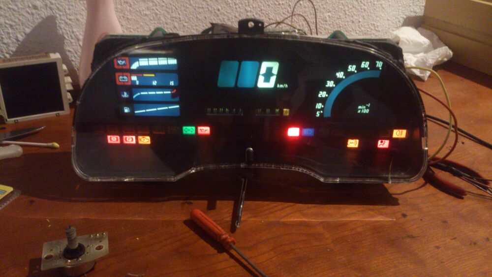

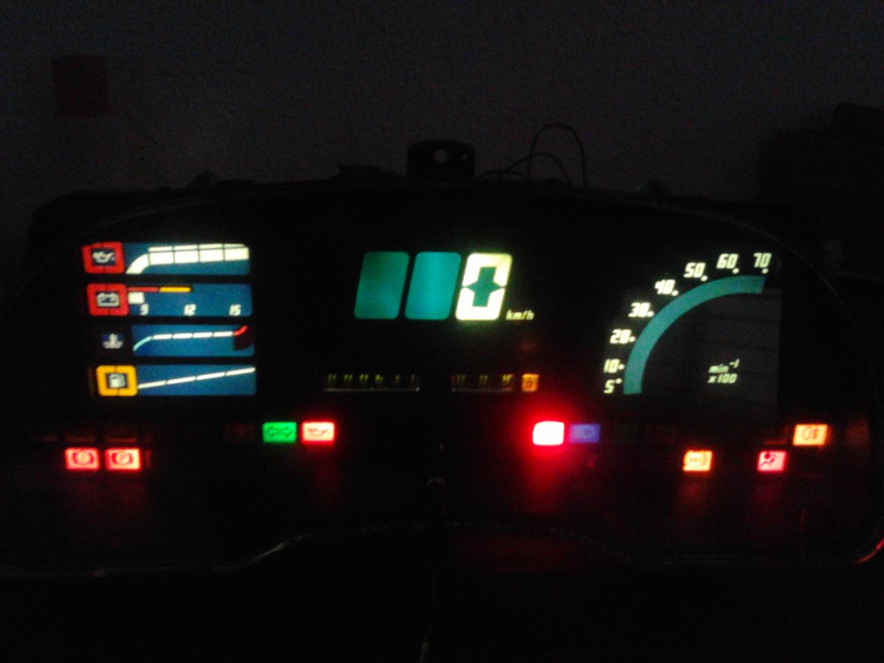

    Este es el.otro que tengo.ultimando un par de detallitos.
Nombre: IMG-20140605-WA0063.jpg
Visitas: 373
Tamaño: 77.8 KB
ID: 44745Clic en la imagen para ver su versión completa.
Nombre: IMG-20140605-WA0059.jpg
Visitas: 381
Tamaño: 69.6 KB

    Muy guapos yo tengo idea de liarme y hacer uno pero quiero que me marque bien el ordenador y no ll consigo me marca mal aber si alguien me lo puede aclarar

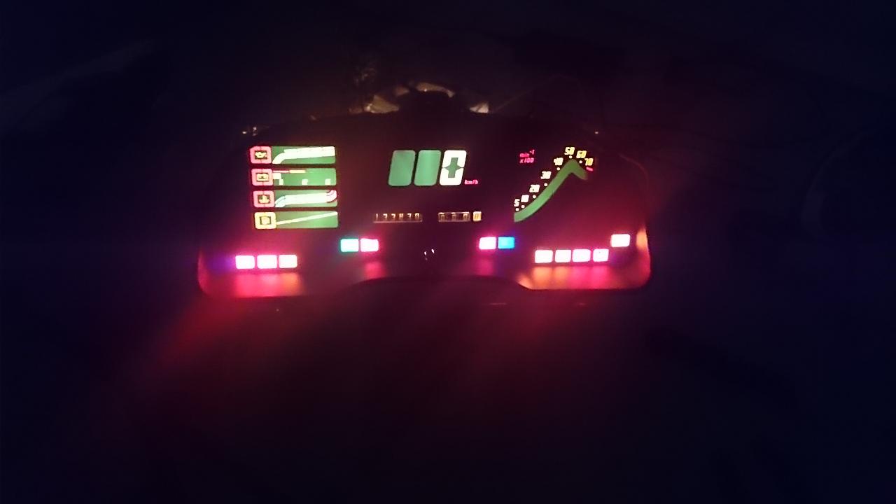

    Ese es el mio propio
Nombre: uploadfromtaptalk1416947488641.jpg
Visitas: 296
Tamaño: 35.3 KB
    07 Mar, 06
    Valencia
    1,690
    Y aqui podeis ver el video de como marca junto con el.ordenador.
    https://www.dropbox.com/s/n4csvn9qvz...elto_.mp4?dl=0
    https://www.dropbox.com/s/6gpdet5ea4...01427.mp4?dl=0
    Son 2 cuadros diferentes.
    Todos pasan la prueba en mi astra.

    La ultima buena es que segun para que astra,los puedo hacer sin transductor de kadett.
    Yo ya lo llevo con el.cable de serie en el mio desde esta mañana.

    Supongo que se refiere a los Astra que no llevan transductor detrás del cuadro, sino que usan la señal de velocidad del ABS. Lo que no me hubiera imaginado nunca es que esa señal fuera compatible a pelo con la que le da el transductor de Kadett al cuadro LCD. Habría que comprobar cómo de bien marca en la realidad.
    25 Jan, 06
    Astra F GSi
    1,105
    Como con los de senator, a 100 marca 298 km/h jajaja. A nivel de señal son compatibles, a nivel de frecuencias hay que verlo
