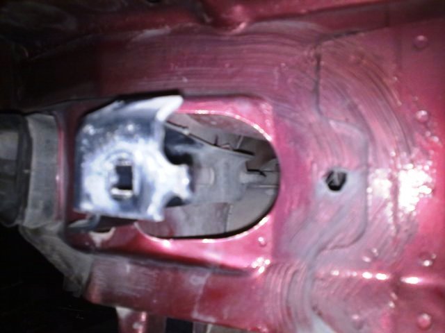

    Tras 7 meses con el brico parado(tampoco es tanto tiempo, xDD), he vuelto a las andadas con el radiador de aceite.
    Por lo pronto he conseguido desmontar el paragolpes delantero, que al final no era tan complicado.
    Los tornillos que lo sujetan al chasis van en los laterales de los soportes, y no en el frente, como los lleva el Kadett, por ejemplo.

    El caso es que lo tengo complicado, porque el filtro del AA y sus canalizaciones ocupan casi todo el hueco donde originalmente se montaría el radiador de aceite.
    Llevo hasta las tuercas soldadas para atornillar los silentblocks del radiador

    Pero como ni siquiera me he bajado el radiador al garaje no he podido presentarlo en el sitio para ir viendo cómo arreglo la ñapa. Por lo menos la próxima vez no perderé 2 horas buscando como coj..o.n... se desmonta el paraca delantero.

    wenas.ese tubo que aparece en la foto parece mas bien el serpentin que lleva la instalación de D/A para enfriar el liquido.
    si tu vectra lleva aire y dirección,yo cogería los latiguillos de un modelo igual ya que la forma curvatura y longitud puede variar y a consecuencia la ubicación del radiador.ahh y que sea de c20ne ,asi evitas cambiar los racores que salen de la placa.
    saludos.
    No, si ya sé que la tubería que se ve en primer término es de la DA. En principio al radiador no le estorba. No sé si a los manguitos sí.
    Lo que sí que está en el hueco del radiador es el filtro deshidratante del AA que se ve en el hueco vacío para el electroventilador. Ahí es donde lo lllevaba el Calibra 16V donante. Claro que era del 91 o 92, y tenía el sistema antiguo de AA.
