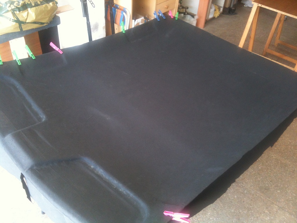

  3. #33
    Cita Iniciado por p0lac0 Ver mensaje
    No es tan complicado... ya esta el techo tapizado, y los pilares... ahora dejarlo secar, y mañana hacer los agujeros... total toda la mañana hechada... jajajaja
    Manolosabio si creo que si 450€ me salieron la pareja en precio de amigo...
    ¿¿450€?? entonces no son los Excel-G. Yo se los monté al Vectra delante, y son casi como los de serie, un 10% más según la web de KYB.
    Y me salieron los 2 mucho más baratos que eso, en Oscaro. Claro que se los monté yo mismo...mano de obra ahorrada, xDDDD.
  4. #34
    06 Mar, 13
    Logroño
    875
    Te ha quedado de miedo majo, ni una arruga!!!!
    Yo si lo hago igual flocko los pilares y los agarraderos.
    Los parasoles debend e ser jodidos de tapizar no???

  7. #37
    31 Mar, 13
    Burjassot (Valencia)
    5
    Tampoco da tanto el cante el color beige con el negro no?? jajajajaja

  9. #39
    31 Mar, 13
    5
    La tela no era la que debía de usar, use loneta, y debía de haber usado algo mas gordo, y asi no se hubiese pasado la cola... pero bueno... me siento contento con el resultado...
  10. #40
    06 Mar, 13
    Logroño
    875
    Bueno oye es el primer techo que haces no??? Porque yo lo veo muy muy bien!!!
