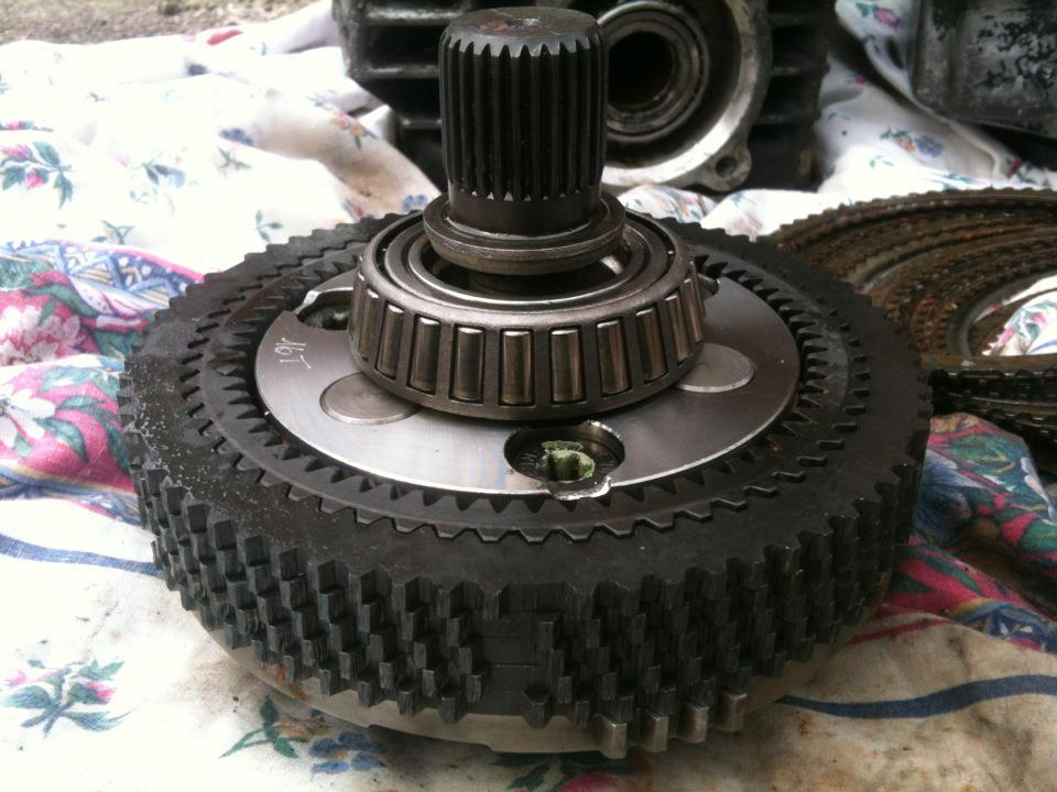

    Eso es, lo que dice Pinchu es la mejor de las soluciones, es algo que ya tenia estudiado y quiero hacerme con el kit aunque miraré primero que me cuesta hacerlo. Los discos a los que se refiere son estos:
Nombre: 557246_2865920174209_729277776_n.jpg
Visitas: 213
Tamaño: 105.1 KB
    Que una vez cambiado por el kit de discos hechos queda así:
Nombre: 535403_2865969855451_447470079_n.jpg
Visitas: 207
Tamaño: 91.1 KB
    Y montado:
Nombre: 542151_2865972255511_57818971_n.jpg
Visitas: 192
Tamaño: 110.8 KB
    Un saludo!
    Edito, con link del kit: http://www.ebay.co.uk/itm/Vauxhall-T...item43c66589a5
