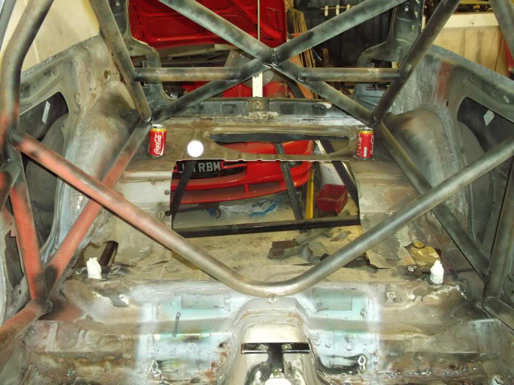

    Gracias chicos,la verdad es un coche de correr en tierra.E mirado un poco anoche y lo q mas me echa para atras es que en mi coche ya tengo barras puestas y tendria q mirar a ver si tendria la posibilidad de no tocar el arco,mas que nada por pereza ya que el arco le ice a conciencia.Tengo que empezar a mirar donantes a ver si ay algun calibra 4x4 x ay pa cortar suelo y acerme con la caja,transfer,etc. El motor no lo quiero asiq si encontrara a alguien que se quedaria el motor y yo solo lo q necesito ya seria ideal,jejeje.Seguire investigando y a ver si es factible.jejej.
    Estas son las barras cuando le ice.

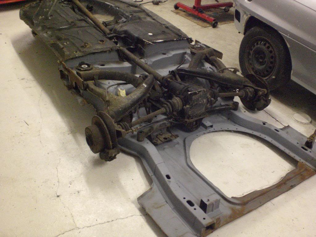

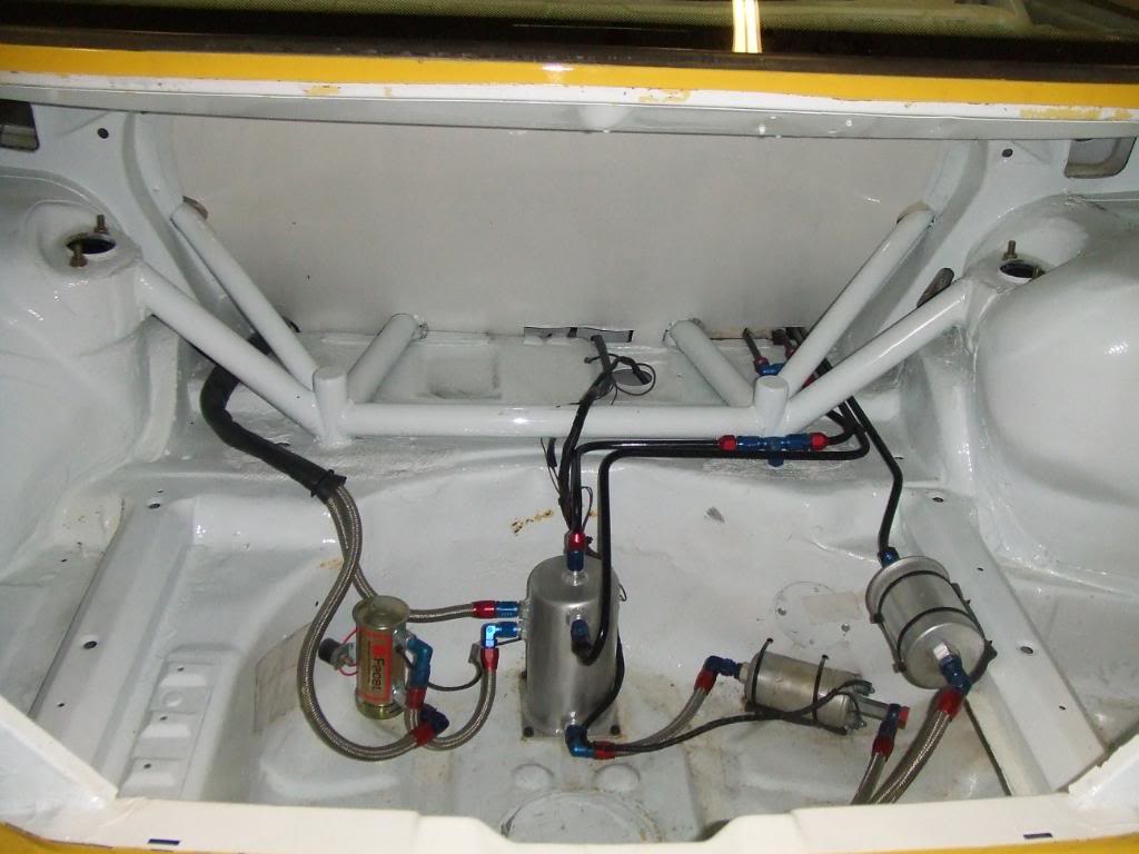

    aunque no sea ni para ahora ni en un futuro cercano yo ya tengo todo menos la caja y la transmision, vamos que tengo la cuna y el puente trasero jajajaja no pienso utilizar unsuelo que no sea en propio del astra abra que modificar y mejorar y desdelugo reforzar pero no merece la pena meter el de calibra por lo que tengo vist. lo tengo bastante estudiado y haciendolo bien es mas que factible. tengo controlados 6 astras 4x4 en inglaterra con sus post de desarrollo en foros y ha bastante info
    tema homologacion creo que pagando un pastizal (mas de 1000 y quiza de 2000€) se podria rodar con el por la calle asi ue esto se queda para cuando tenga buena solvencia... si es que la tengo algun dia jajajajaja
    de barras en principio no tendrias que modificar nada pero si que seria recomendable llevar alguna mas a los puntos de anclaje del puente
    te dejo una parte de lo que tengo de informacion grafica
