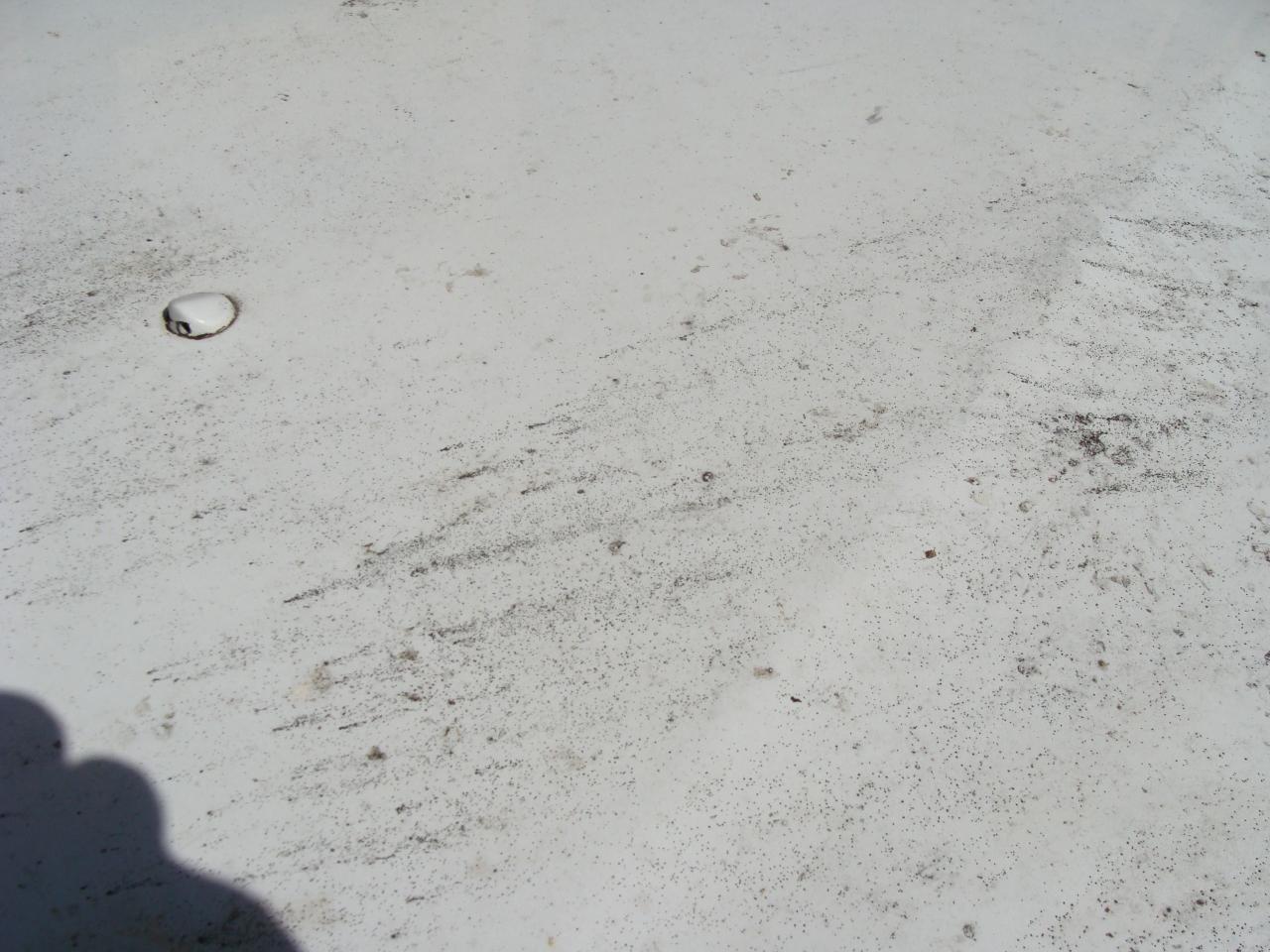

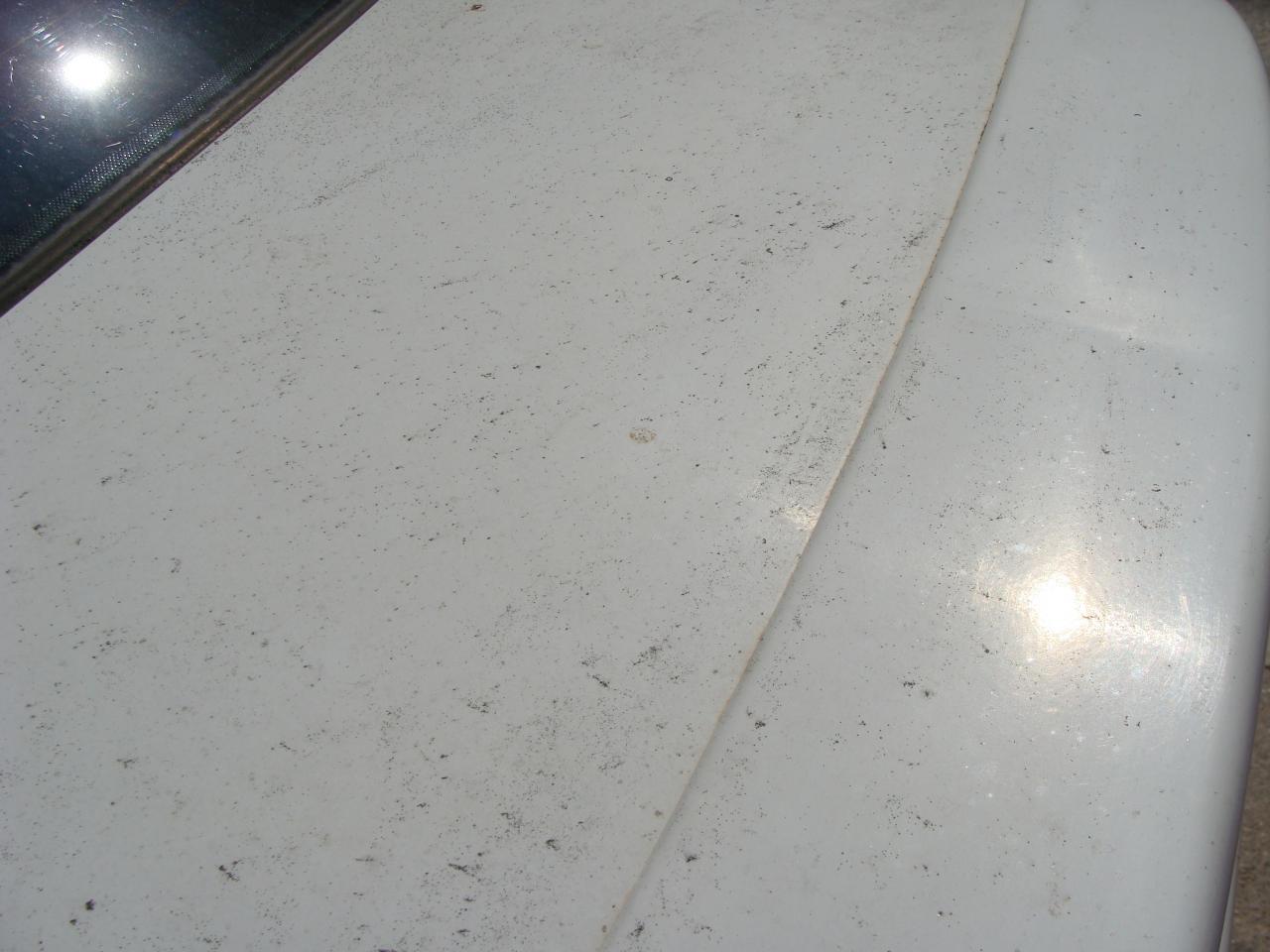

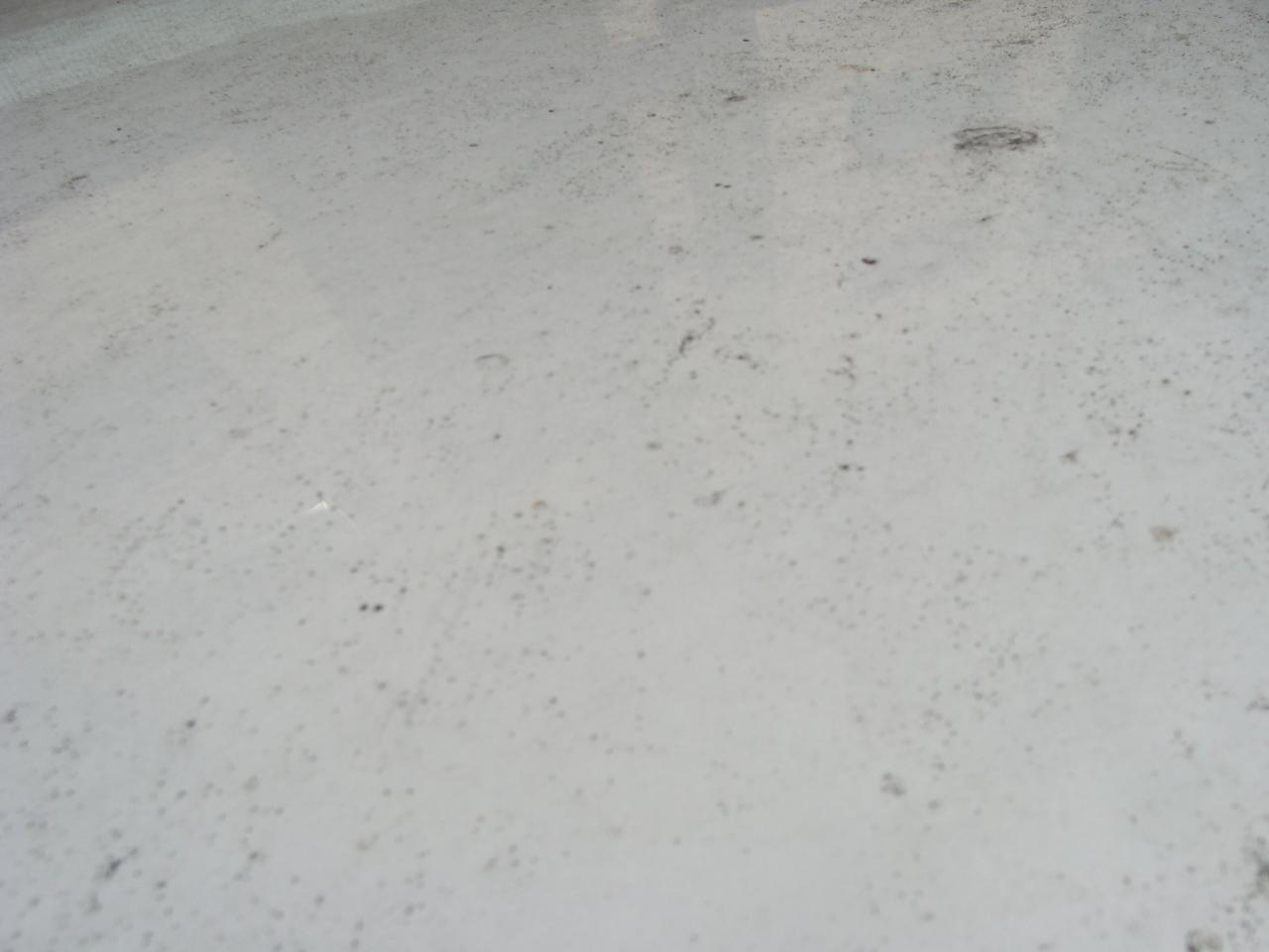

    Aquí están las fotos del estado de la pintura,está sucio pero se aprecia la pérdida de brillo y los dichosos puntitos negros que no hay dios que los quite.Tendré que comprar la Clay Bar por kilos.También el pulimento,libre de siliconas,es una marca inglesa.No sé si algién lo ha utilizado y podría decirme qué tal vá.Un saludoArchivo adjunto 43108Archivo adjunto 43109Clic en la imagen para ver su versión completa.

    Ese es el pulimento que uso yo cuando tengo algo fuerte que sacar. Va muy bien, a mí me lo recomendaron en un par de sitios.
    ¿lo das a mano o a máquina?
