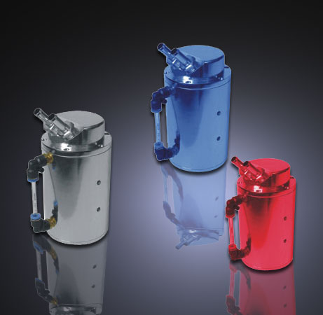

lo de los gases.. mira esto: http://www.milanuncios.com/motores-d...-108972636.htm
y la foto ,es un catch tank para evitar la REASPIRACION DE MIERDA en la admsion.

No tiene recirculacion de gases de escape, que son las EGR de los nuevos, pero cuando en este foro (GSI) se habla de recirculación, nos referimos a la de los gases del aceite, la que va de la culata a la admisión. Si tiene mucha carbonilla interior o años de aceites malos, minerales y demás, puede que te esté metiendo todo lo malo dentro. Un catch tank te ayudaria a reducir esos gases.

Ah la recirculación de los gases ya me extrañaba no haberla visto. El tubito de los gases de aceite tampoco es, no está obstruido ni se usó con aceites minerales. Lo del catch tank busqué pero no entiendo exactamente qué es.
