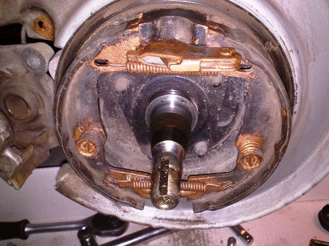

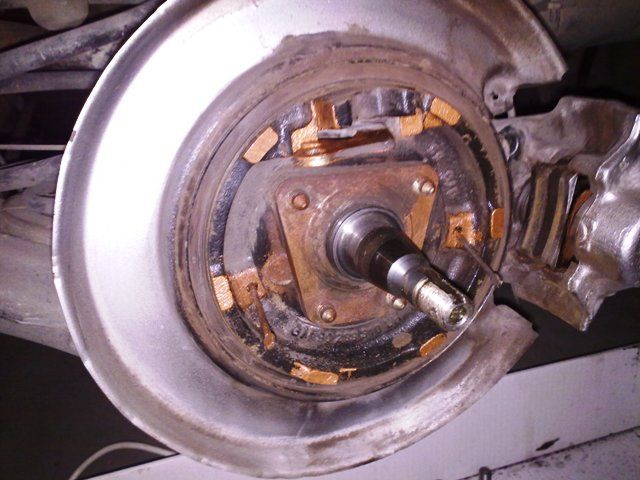

    El finde estuve desmontando los frenos traseros y los brazos inferiores de las manguetas que me venían completas, aunque una rótula no quiere salir (pero saldrá xD ajajajaj)
    El caso empecé con los frenos traseros por ser mas manejables y tal.
    He sacado los discos porque se los dejaré a un amigo tornero para que les de un repaso y ya me han surgido algunas dudas.
    Los rodamientos parecen que están bien pero vaya ya que está fuera....me planteo el cambiarlos.
    También quería desmontar la chapa que está detras (donde se une el cubo al eje) y lijarla y pintarla pero creo que tengo que sacar las zapatas y todo....y eso me da mas miedito que otra cosa la verdad.
    Y otra duda que tengo es que el tirador de las zapatas para el cable del freno de mano (está por detrás el ganchito ese) va....vaya, hasta la mitad de recorrido no hace absolutamente nada y si lo mueves con el dedo sin hacer fuerza se va para todos los laos; y no se si será normal tanta holgura por el propio enganche que tiene para empujar las zapatas (aunque creo que sólo empuja una o eso me parece a mí; o sí tengo que desmontar o algo.
    Ahora os pongo unas fotillos!!!
    Y si sabeis algún consejo para desmontar las zapatas y poder reparar la chapa trasera y tal.... que ya que tengo muuuuuuuucho tiempo quiero dejarlo todo bien, las manguets también tengo intención de desmontarlas para lijarlas y pintarlas de gris o algo y que queden decentes y no oxidadas que no llevo un rat rod ajjajajaa
    Se nota la soplada que le dí no??? jajajajaja
    Y otra cosa en las fotos no se oye pero.....la radio tenía puesto Rock FM a todo trapo!!!! xD
    También me tocará reparar una tapa de los rodamientos porque una tiene un golpe, y ya que se monta.....por lo menos enderezarla un poco.
    Los rodamientos no suenan mucho pero vaya eso ya me da mas cosilla sacarlos ya que no tengo prensa xD (aunque tengo el ojo echada una que para la lonja.....nunca viene mal jajajajaaj)

    Porqué no pintas la chapa sin desmontarla?

    Tienes que sacar el buje,después retirar los sagem y sacar el rodamiento.
    Si quieres un par de amortiguadores tengo unos monroe reflex nuevos.
