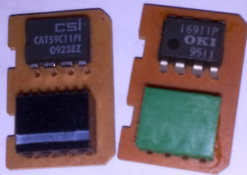

    Hola, había pensado que si tuviésemos una imagen de como es la cara de pistas del modulo de memoria del ordenador de abordo:
Nombre: 2b7q.jpg
Visitas: 581
Tamaño: 64.0 KB
    Se podría ver si la configuración de las pistas de la placa, permitiría su lectura y escritura con solo poner un conector adecuado en el programador de memorias, y así poder pinchar el modulo, sin necesidad de desoldar la memoria de esta mini plaquita. Y así facilitar la lectura y escritura.

    En la datasheet de la eeprom solo viene el conexionado de cada pin.
    Yo había pensado en si la des soldaba en soldar un adaptador o un conector para la eeprom y luego poner la eeprom ahí, así al soldar no la calentamos en exceso, y si queremos cambiarla (vendemos el BC, swap....) pues es mas sencillo

    Yo lo que digo es una foto de la parte posterior de esa plaquita de la que puse la imagen antes. Y luego ya te digo si se puede lo que yo pienso o no...
    Y así te ahorrarías andar soldando y desoldando todos los ordenadores de abordo que toques.
    Ahora que tu quieres experimentar, si tuvieses varias memorias, para un solo ordenador, pues si, ponle un zócalo y así solo es pinchar y despinchar memorias.

    Pues ahora le digo a manolo a ver si aún no ha mandado los chips y le digo que les saque una foto.
