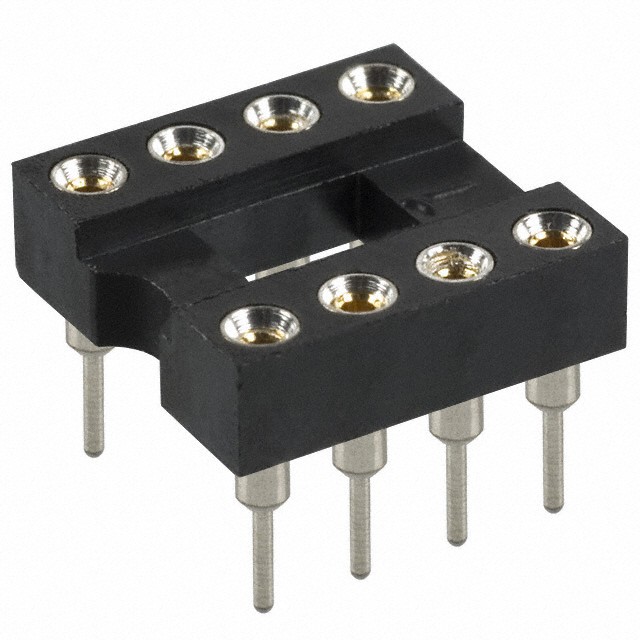

    Llegue a la web donde viene el esquema de pistas y componentes exacto:
    https://sites.google.com/site/electr...los-1/jdm_plus
    Pero realmente para lo que necesitáis hacer con que tenga el zócalo para las 59Cxx y 93Cxx sobraría.
    Pues le he dado un poco al Paint y le he quitado los zócalos grandes que creo que sobran, y le he dejado ademas del zócalo para las memorias, el conector alargado por si se quiere pinchar ahí algún tipo de cableado para poder ampliar funciones:
