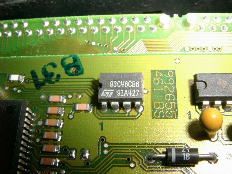

    Este es el lector de eprom que hice y como se puede ver tiene insertada la del ordenador de abordo del astra F, la 93C46.

    Aquí una foto de la eprom del ordenador de abordo del astra F:

    Lo que hay que ver es que memorias usan vuestros ordenadores. Porque lo mismo puede que usen diferentes nomenclaturas o de diferentes marcas, pero puedan ser iguales o equivalentes. Y luego ya buscar el lector adecuado para su lectura.

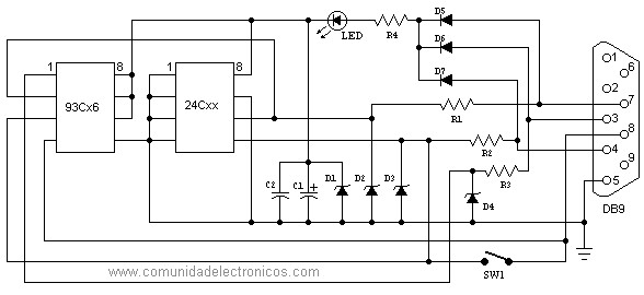

    Tienes por ahi el esquema (o mejor aun esquema de pistas) de ese programador? Que software utilizaste para leer/escribir esas memorias?

    Me está llendo fatal el foro puuuuuf aajaja soy el único???
    Eusko
    El esquema que ha usado exactamente no sé cual será pero es de ésta página
    http://img37.imageshack.us/img37/6156/2b7q.jpg

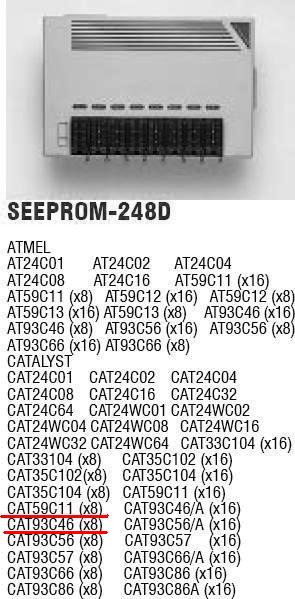

    Con el mismo programador de Leaps Electronics, Tw. se codifican el CAT59c11, y...unos cuantos 93C46 que no son ST sino CAT.
