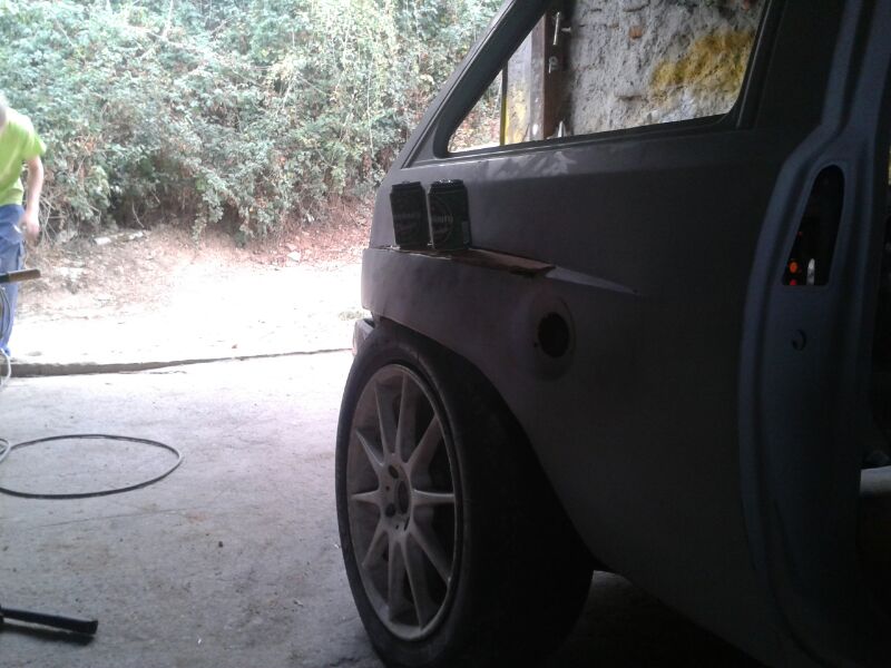

    Lo que también quiero es mostraros parte de lo que esta siendo el mas ambicioso de los proyectos en los que estoy metido como ayudante, se trata, como no, de otro corsita A GSi, este coche tiene muchas carreras a sus espaldas y ahora, corriendo con un saxo 16v, su dueño y amigo mio se dejo aconsejar por mi calenturienta mente y este si va a ser un proyecto 4x4, pero no con mecánica opel... ahí lo dejo.
    Os dejo una única foto XD
Nombre: IMG-20130924-WA0008.jpg
Visitas: 317
Tamaño: 69.5 KB
    Si no va con mecanica de Opel es q va a ser alguna burrada, espero

    subaru? en un astra g de migweb lo están haciendo, pero metido todo el chasis completo jaaj
