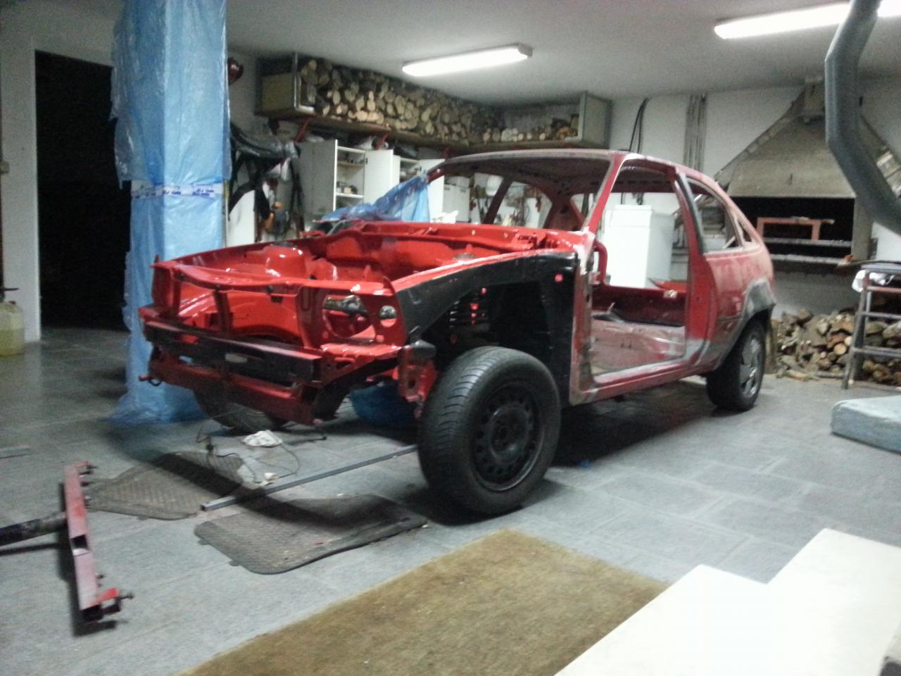

    Despues de mucho tiempo, al fin ha vuelto al suelo

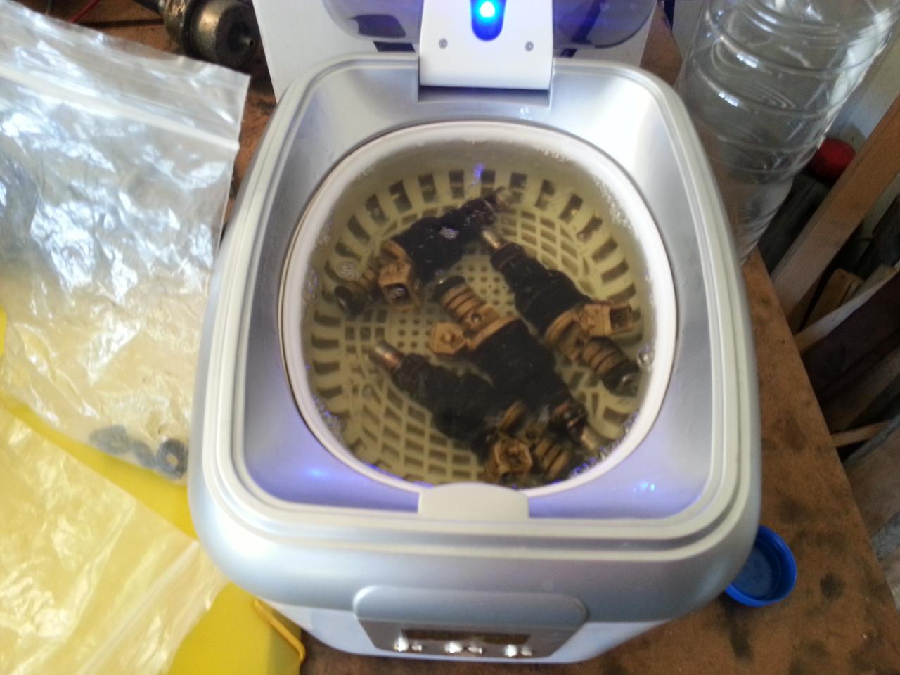

    Inyectores de 16v en fase de limpieza pero no es que haga gran cosa los ultrasonidos del lidl

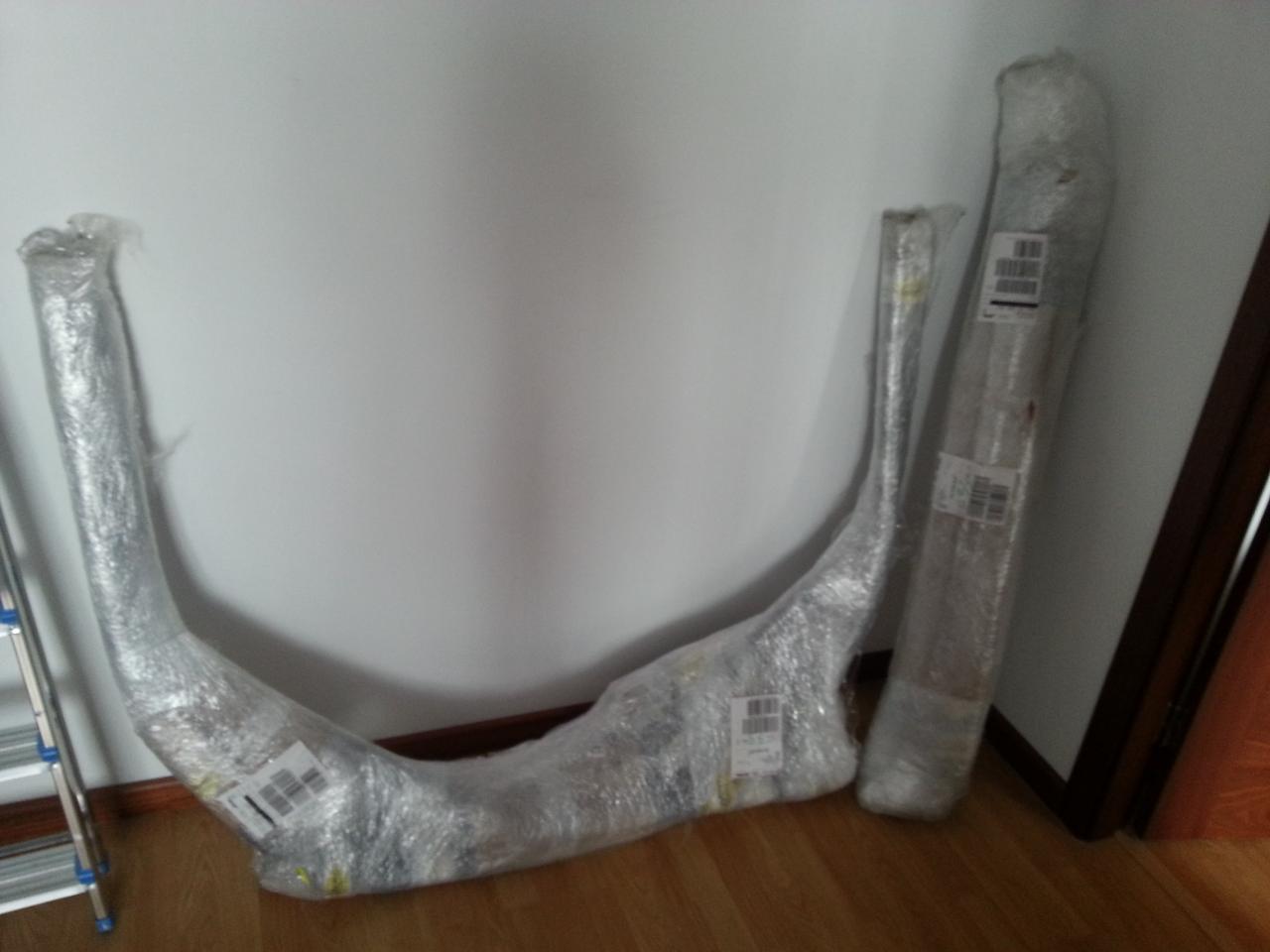

    Empìeza el hardcore...un paquete un tanto voluminoso made in Harry Hockly

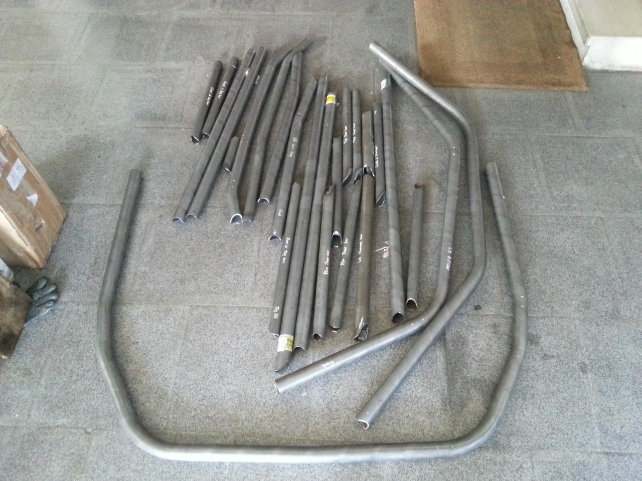

    Estructura multipunto oficial
Nombre: 20140215_155042.jpg
Visitas: 1295
Tamaño: 178.3 KB
Nombre: 20140215_144851.jpg
Visitas: 1334
Tamaño: 187.7 KB
ID: 42503Clic en la imagen para ver su versión completa.

    Hay un problema serio de incompatibilidad entre el arco principal y los cinturones de seguridad, por lo que si quiero seguir dentro de legalidad y poder homologarlo como vehiculo apto para la via publica, tengo que modificarlo para poder mantenerlos, o resignarme a eliminarlos y dejarlo unicamente como vehiculo de competicion con los inconvenientes que esto supone, por lo que estamos trabajando en ello...

    ****da lo de los cinturones kike!! Pero bueno, a ver si se te ocurre alguna idea, sería una ****da que despues de todo el curro no pudieses circular con él por la vía pública

    Ahora mismo no estoy seguro pero creo que existen arneses con homologacion tuv. Creo que eran de scrocht que llevaban carrete y tal, utilizando estos no se podria suprimir el de serie? Informate antes por si acaso. Un saludo

    ufff esa barra queda justa justa, no se si vas a poder poner ni el tapizado del techo ni los plasticos laterales una vez la sueldes.... Demasiado hardcore esas barras....
    Un cosejo, mide esos tubos y croquiza, se quien nos los podria hacer con los acabados en los extremos para soldar y todo, y venderlas en serie.
