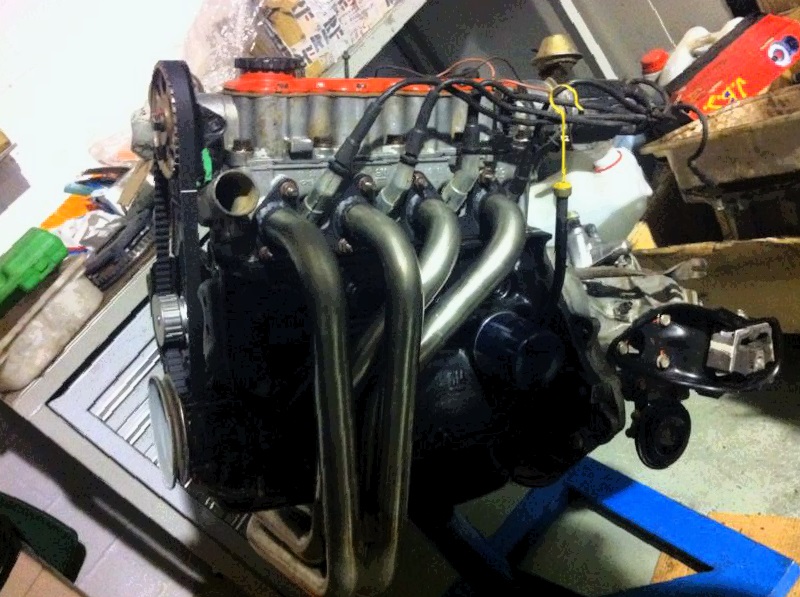

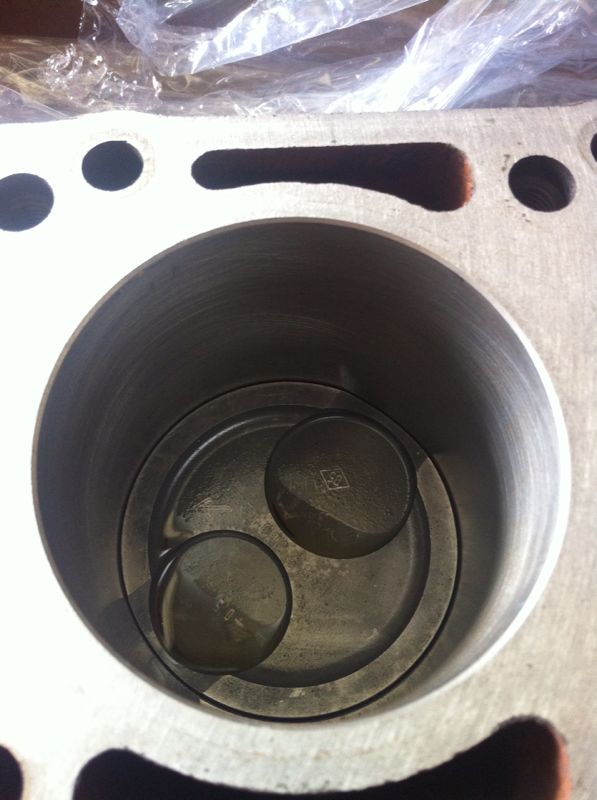

    Hola buenas a todos, aun no havia posteado y ahora que tengo algo de tiempo en estas fiestas os enseñare mi corsa del 1984 totalmente original menos las llantas, el coche perte***** a mi padre.
    Decir que aun no lo tengo terminado, sigue en el taller a falta de montarle el carburador i afinarlo. Comentar tambien que se le ha hecho lo siguiente:
    - Motor completo; cigueñal nuevo aligerado, culata rebajada i repasada, aros nuevos, retenes y valvulas nuevas, se le pasaron las piedras al bloke...
    - Via rouge + eibach.
    - Colectores RC Racing.
    - Llantas 14"
    - Frenos 256mm + bomba i servo.
    - Volante Sparco.
    - Silenblocks Poliuretano al completo.
    - los 4 cojinetes de las ruedas.
    Seguro que me dejo cosas....

    Muy buena pinta tiene las piezas que le has ido poniendo al coche, me gustan mucho los colectores, son inoxidables? Tienes alguna foto del exterior? Sobre el faldón delantero, es muy complicado de encontrar el original con el hueco para antinieblas, quizás es más fácil que te hagas uno con un faldón de SR liso. Por cierto, la tapa de arriba la has puesto al revés, no? o te pegará con la tartera o le vas a cambiar otro filtro?
    20 Apr, 13
    16
    Si los colectores son en inoxidable, el faldon delantero sr con huecos lo tengo en el garage lo compre hace poco por 50€ + envio.
    Lo de la tapa nose a que te refieres, la tapa de la culata, la roja? dices que esta al reves para llenar el aceite? Todo lo ha hecho un mecanico de confianza en Gerona, prepara muchos coches de rallye. Nose ja le preguntare el dia 2 cual es el motivo.
    Gracias
    Si, la zona de llenado de aceite es por la derecha, si la pones en la izquierda te la tapa la trompa de la tartera y no puedes rellenar aceite.
    Teniendo el faldón delantero con los hueco ya tienes un gran paso, y los antienieblas no tienen por que ser los originales, unos que se adapten a la forma de golf o algo por el estilo.
