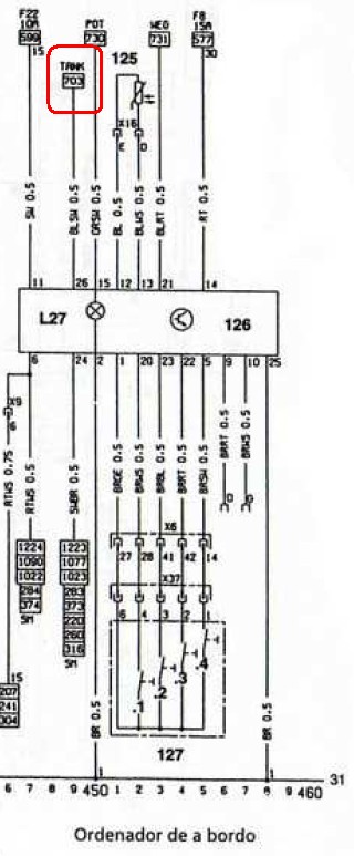

    Si la señal del nivel de combustible llega al LCD sí, y al BC no, está claro que en algún punto del cableado entre los dos se interrumpe. Este es el esquema, no creo que el cable sea distinto en el LCD, o sí?
