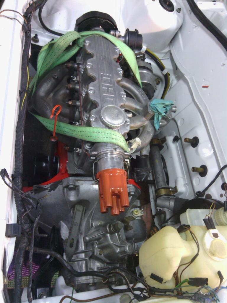

    Bueno después de unos días del trabajo porfin ya se colo el motor dentro del hueco,huvo algún que otro juramento,pero al fin ya está,ahora sólo arrancar,y poner las mangueras y el carburata....

    felicidades por el gran trabajo que estas haciendo,sigue asi que ya va quedando menos.

    Tiene buena pinta ese motorcito, qué le has hecho?
    P.D: te tengo que hacer una visita .....

    Si,tienes razón,ya va quedando menos,pero no te preocupes,que ahora tengo que ponerme con la instalación para poner un cuadro digital,elevalunas y alguna cosilla más,pero cuando salga de boxes ya no habrá más que sentarse y disfrutar.....
