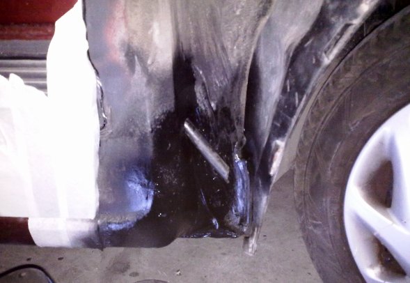

    Cuanto antes mejor. Otro problema de los Kadett, y supongo que de otros modelos con techo solar de serie, es que los desagües delanteros van a parar dentro del estribo, abajo del todo, en vez de ir como los traseros, que desembocan al exterior (eso si no se salen de la goma que los sujeta al final, porque entonces toda el agua se queda estancada en los laterales del maletero).
    Mucho tardé en solucionarlo, sabiendo que tenía esa "pejiguera" cada vez que lo lavaba o que llovía:

    mañana me pondre a destrancar todos los desagues por cierto ¿sabes como destrancarlos? y yo solo cuento 4 desagues los del socalo en rail de la puerta y los de atras lo mismo por el otro lado ,¿hay mas? saludos y gracias por tus aportaciones
    Mi Kadett lleva el techo de serie y sólo tiene esos 4 desagües que dices, uno en cada esquina. Para desatrancarlos podrías usar una manguera o manguito fino, a modo de baqueta. Yo nunca lo he hecho, porque es difícil que se atranquen, a no ser que les entre mugre a espuertas, xDDDD. Lo que es más fácil que se atore son los capuchones de goma que rematan y sujetan la salida de las 2 mangueras traseras del techo solar a la salida por el interior del maletero. Llevan un corte en X que sólo deja salir agua, pero no la mierdecilla como barro u hojillas que se puedan colar desde arriba.
    De nada, y lo dicho, no lo dejes, que el agua por dentro de las chapas...yuyu, jajajj, saludetes.
