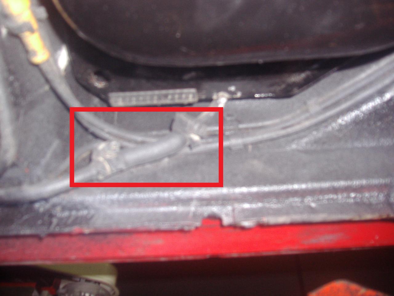

    A ver kike, ayer le estuve echando unas fotos a las tuberias de combustible de mi kadett. La verdad es que la calidad de las fotos deja mucho que desear, pero bueno a ver si te sirven de algo...
    Te comento que he redondeado las distintas grapas que lleva la instalación de varios colores:
    -Con rectángulos rojos te he marcado dos pequeños manguitos que unen varias tuberías de combustible
    -Con los círculos verdes, te he marcado unas grapas blancas por dónde van los tubos, de estas en toda la instalación hay 7
    -Con los circulos azules te he marcado una brida metálica que va enganchada a los bajos mediante un tornillo, como verás, esa brida se atornilla cerca del latiguillo trasero derecho. Solo hay 1 de ese tipo en toda la instalación
    Si tienes cualquier duda sobre las fotos, o bien me preguntas por aquí o si lo prefieres por mp.

    Gracias peralta, las grapas de las fotos ya las tenia identificadas, ahora solo me falta saber donde va una grapa metalica con dos jorobas que no veo en tus fotos ni encuentro ubicacion en directo

    La grapa a la que no le encuentro ubicacion esa la numero 14 del pdf que adjunto, a ver si a alguien le suena donde va..grapa.pdf
