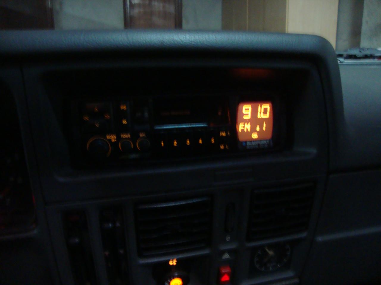

    ya cambié la bombilla y va de lujo ya me emocione y desempolve unos cassettes que tenia tirados por el garage...vaya clasicos
    si encuentro la cámara de fotos estos días haré unas fotos

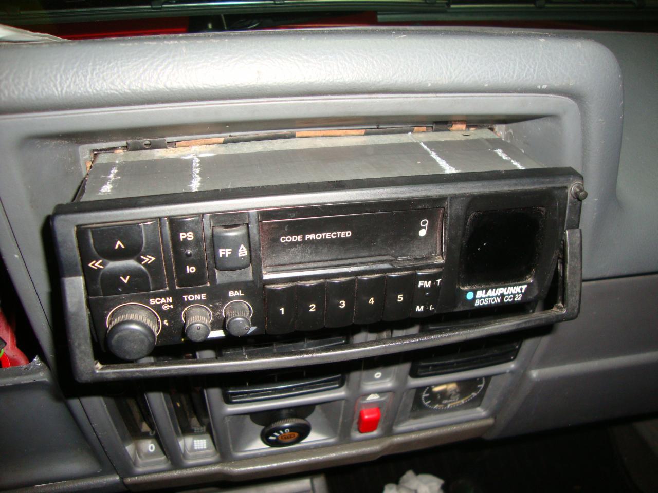

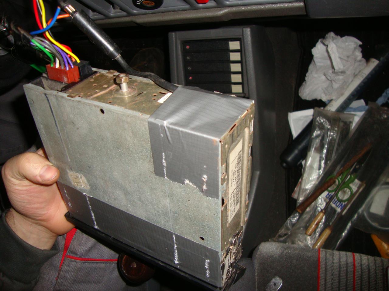

    aqui unas fotos del bicho

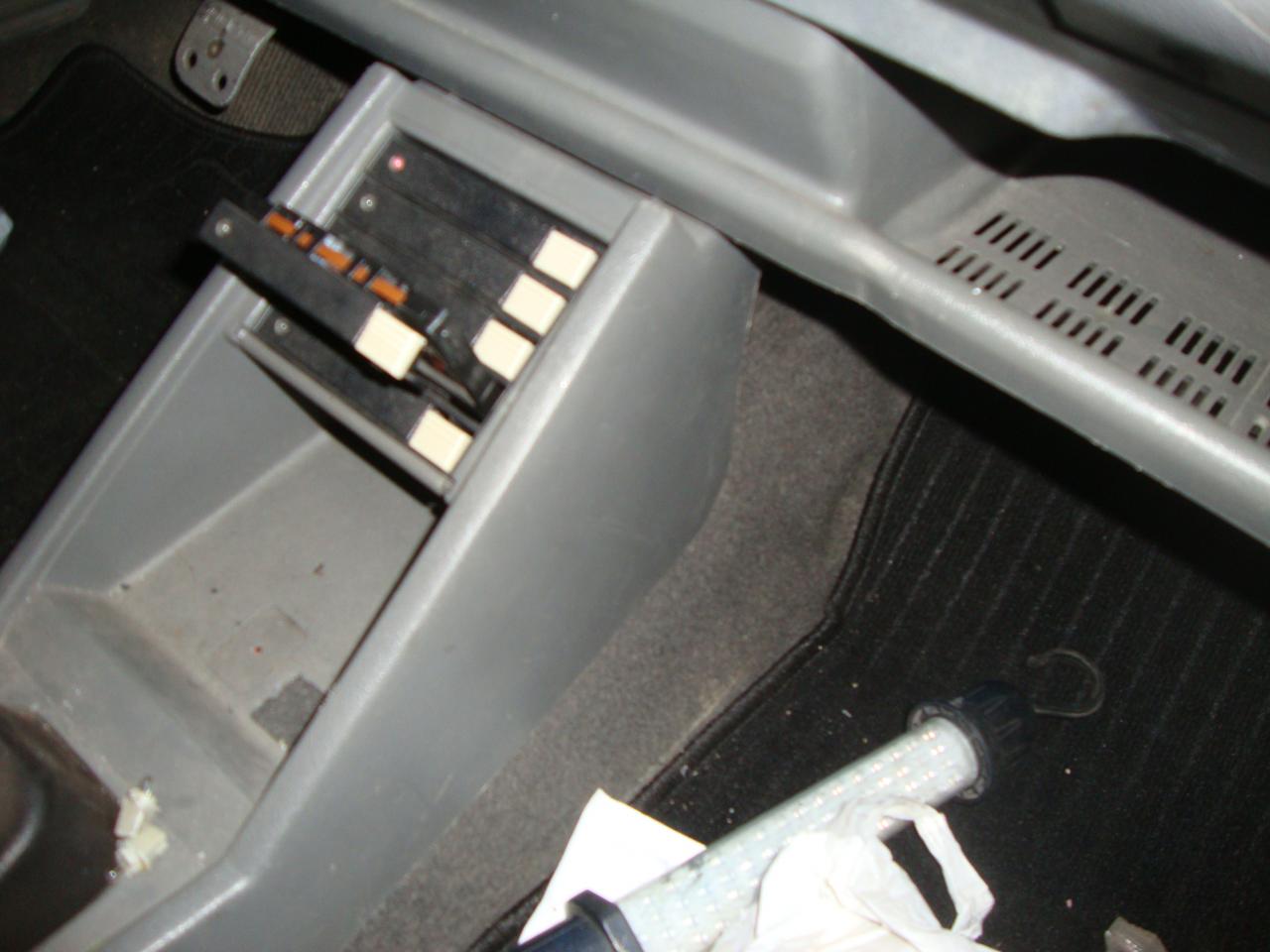

    voy poner unas fotos de la carátula del autoradio cassette Pioneer desmontado
    y donde se ven las bombillas con sus tapas naranjas.
