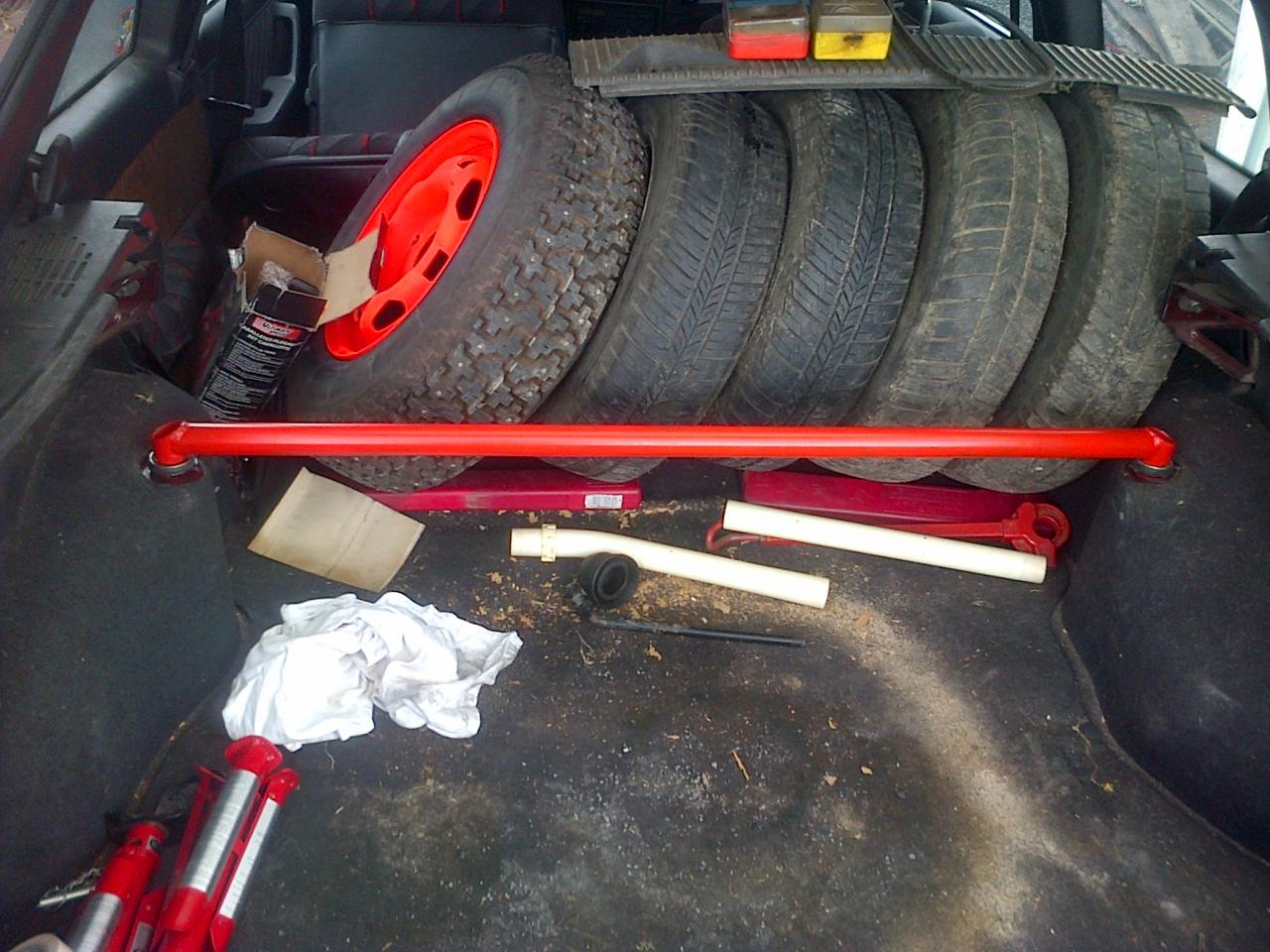

    Buenos días opelmaniacos. Ya vamos a tope con el coche. He tenido que hacerle los pasos de rueda traseros porque estaban casi desaparecidos por el oxido y me daba a mi que no iba a pasar la ITV en ese estado. Le di masilla que se que no es lo mas duradero para estas enfermedades pero es mas rápido asi que por lo menos ya esta terminado.

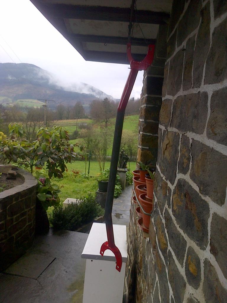

    También hemos preparado las barras de copelas, la trasera y la delantera superior. El finde que viene cerraremos el circulo de la delantera con la inferior que sera a su vez el apoyo del cubrecarter.

    Se me acabo la pintura de la ultima jejeje
