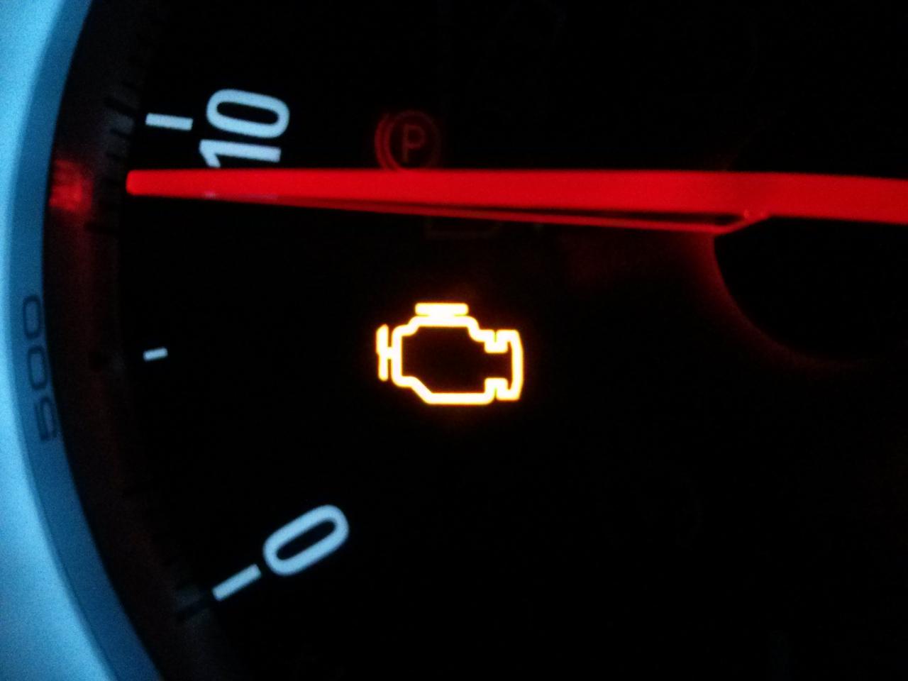

    Hola
    no he llegado hacer 1000km mas y de nuevo el testigo de motor amarillo se ha encendido. He ido a 90km/h con 2500rpm por 25km pero la luz no se ha apagado...
    Salgo 40km en la carretera cada día, no entiendo porque me pasa esto ...
Nombre: testigo-motor-amarillo-filtro-particulas-opel-astra-2012-J.jpg
Visitas: 10713
Tamaño: 52.4 KB
    hay que regenerarlo en un taller
    @Apocalypse_888: he intentado a pisar el freno y el acelerador pero no aparece ningún código de error
    Si no hay ninguna luz no noto nada raro al coche, ni tirones, ni consumo muy grande, ni ruidos ni nada cuando empieza a limpiar el filtro de partículas...
    He leído en Internet que hay mucha gente que se queja por este problema y que en el taller aceleran en vació el coche hasta 4000rpm por 20 km para limpiar el filtro... de hecho cuando he cogido el coche del taller la ultima vez tenia 21km hechos en el contador
    no entiendo porque el libro del coche la luz es un muelle y en el coche un motor amarillo. También no entiendo porque el proceso no esta explicado bien para que en utilizar el motor diésel se entere la gente de este estado de regeneración del filtro de partículas.

    Cool arreglado !
    mi ultimo mensaje estaba pendiente de enviar ayer por la tarde pero se me olvido... estaba abierto en el ordenador esta mañana
    después otro intento de acelerar el coche ayer por la noche en el camino a la disco el testigo ha desaparecido ! parece que el filtro se ha limpiado
    en la carretera he puesto el control de crucero a 100km/h en la cuarta marcha con 3000rmp por unos 15 minutos.
    que bien!
