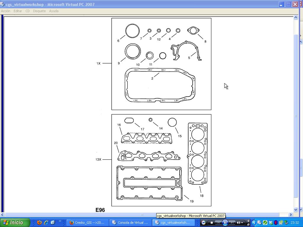

    Necesito ayuda ya que tirando de EPC no se cual es cada junta ?¿?¿?¿ una ayudita por favor

    aqui una captura del EPC
Nombre: juntas 20xe.JPG
Visitas: 325
Tamaño: 83.0 KB

    Esta son las ref de la opel
    Junta del carter chapa 6 52 274
    tornillos 20 00 146, 14 unidades
    Los tornillos a justo del consumidor.Los agujeros de los tornillos limpiamos que suelen tener bastante mierda.
