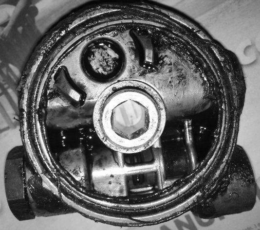

    Y sí, la junta superior estaba deshecha:
Nombre: 12092013754.jpg
Visitas: 427
Tamaño: 64.8 KB
    Vuelta a editar: no está deshecha, hoy he ido a comprar la junta nueva y hemos visto que le habían puesto sellante a la junta que se ve en la foto, que por cierto, casi no sobresale nada por encima de su alojamiento. Los jirones negros que se ven por fuera y por dentro deben de ser Nural o algo parecido. Me han dado una el doble de gruesa que ajusta a la perfección.
