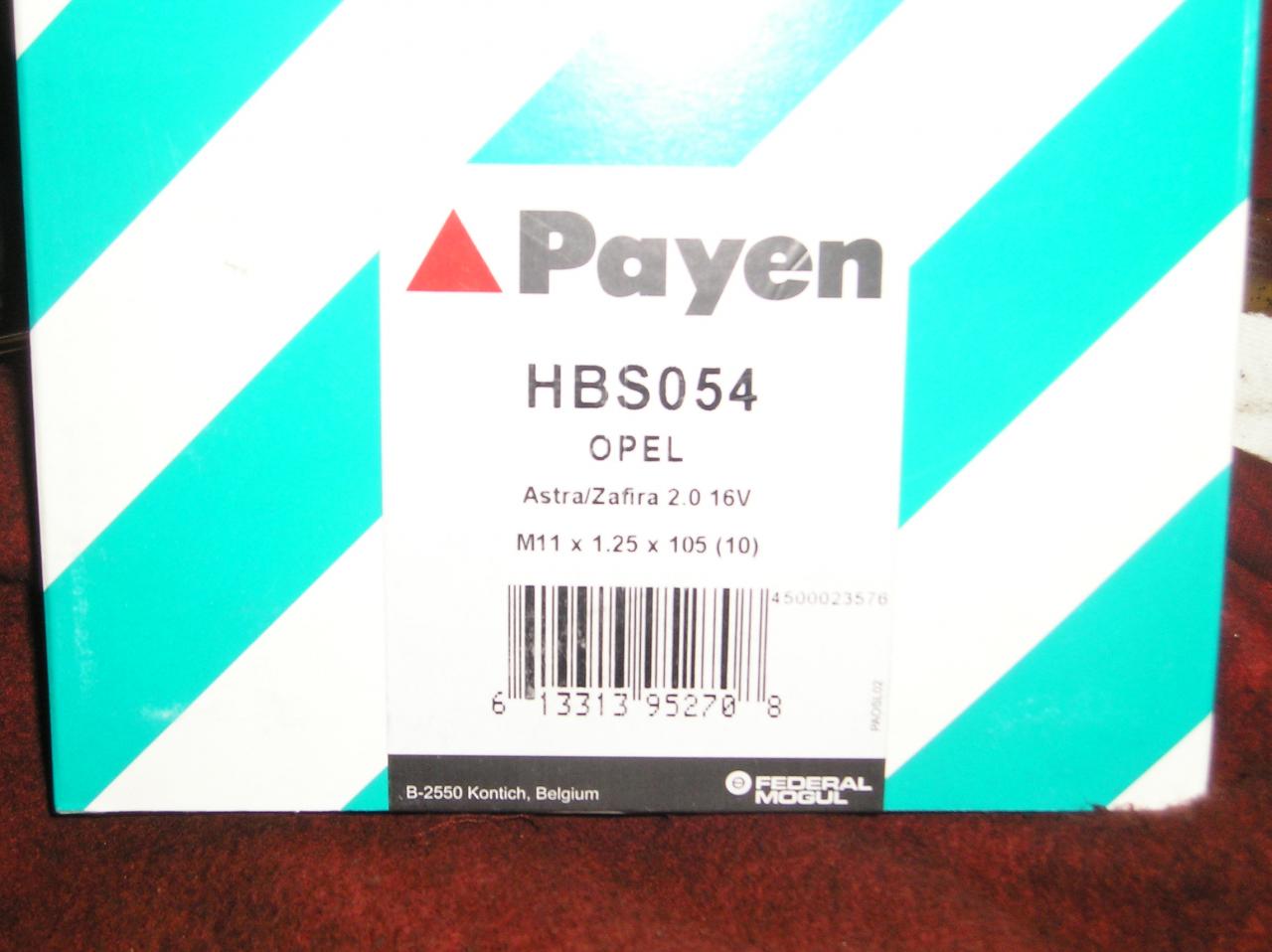

    Pues los dos o tres juegos que he comprado venian todos con arandela....
    Yo compré Payen y no venian.
    Bixo tampoco tuvo esa suerte
    pues me extraña mucho que siendo de la misma marca unos vengan con arandela y otros no... Los 3 juegos que compré venian como los de las fotos. mas no te puedo decir.
