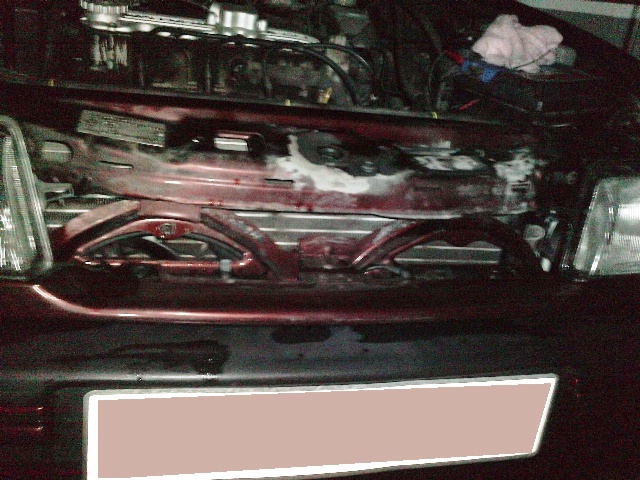

    Mi Kadett lleva el kit Diavia que alguna vez se ha dicho por aquí que lo montaban a posteriori en la OPEL. Y lleva un ventilador pequeño en el exterior frontal para el ¿condensador o evaporador? nunca me acuerdo cual es cual, además del ventilador del radiador de agua.
Nombre: picture131.jpg
Visitas: 1538
Tamaño: 61.3 KB
    Y el Vectra, un C20NE del 95, también lleva un ventilador aparte para el AA. Y estoy casi seguro que va en paralelo con el del agua y siempre saltan a la vez cuando el sistema de AA lo requiere.
