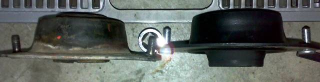

    Los amortiguadores delanteros tienen una trabajera. Yo solo se los he cambiado al Vectra (unos KYB Excel-G), menudas agujetas, xDDDD. Al Kadett se los desmonté para ponerle los rodamientos de copelas nuevos, los originales tenían la goma cedida del todo (lógico tras 20 años de duro servicio, jjjjeee). La dirección iba como una piedra, ya rozaban las chapas de encima de los muelles contra la montura de las copelas, no tenía remedio ni engrasando rodamientos. Ah, de camino aproveché para darle pintura negra antióxido al interior de las torretas del chasis...me gusta aprovechar desmontajes para prevenir o sanear.

    Mi cambio de copelas en el Kadett:

    Aunque aquí se ve mejor la diferencia entre nuevas y reventadas, xDDD:

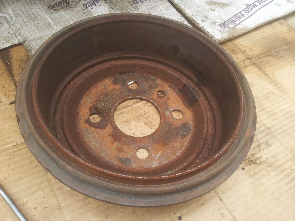

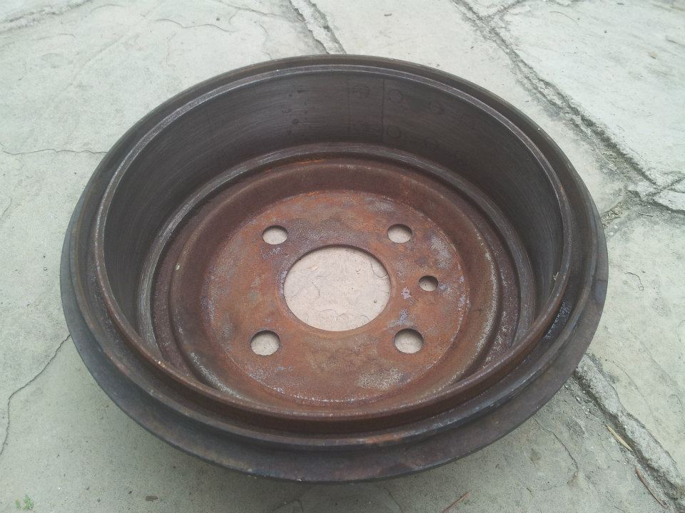

    Bueno aqui pongo las ultimas mejoras que le he ido haciendo al kadett:
    Primero desmontar el tambor de atras y limpiar bien las superficies que estaban llenas de mierda !

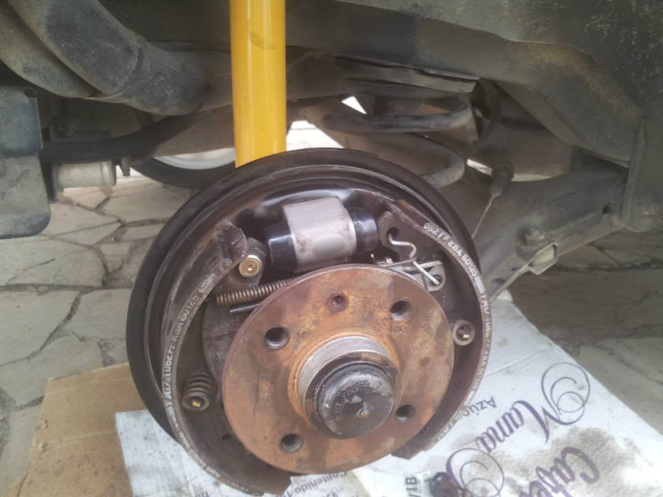

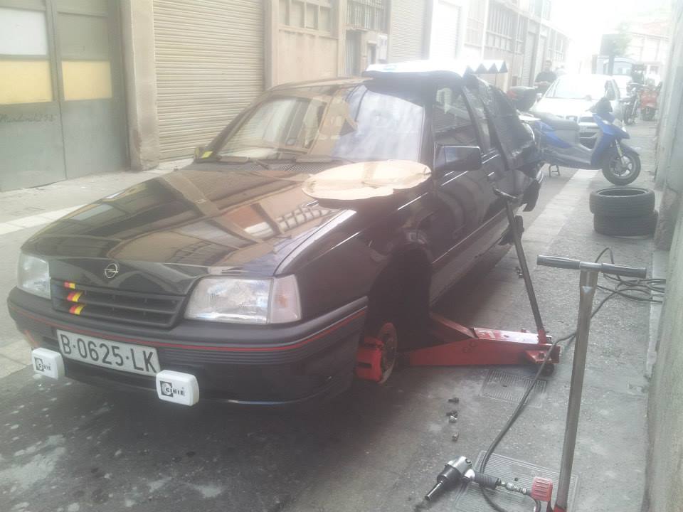

    Y luegooo tambien cambiar los bombines que estaban clabados y en la itv me salia frenada trasera descompensada, tenia unos de recambio por casa de mi otro opel asi que coji y los cambie

    La verdad esque parece que no pero hacerle estas tonterias se nota ... Frena bastante mejor el coche... Ahora de aqui poco tocara hacerle pastillas delanteras que le van quedando poca vida !

    Grasa de cobre para los frenos, es mano de santo para las pinzas, y, sobre todo, para los dichosos tambores traseros en sus puntos de guía, NO EN LAS SUPERFICIES DE FRENADO DE LAS ZAPATAS:
