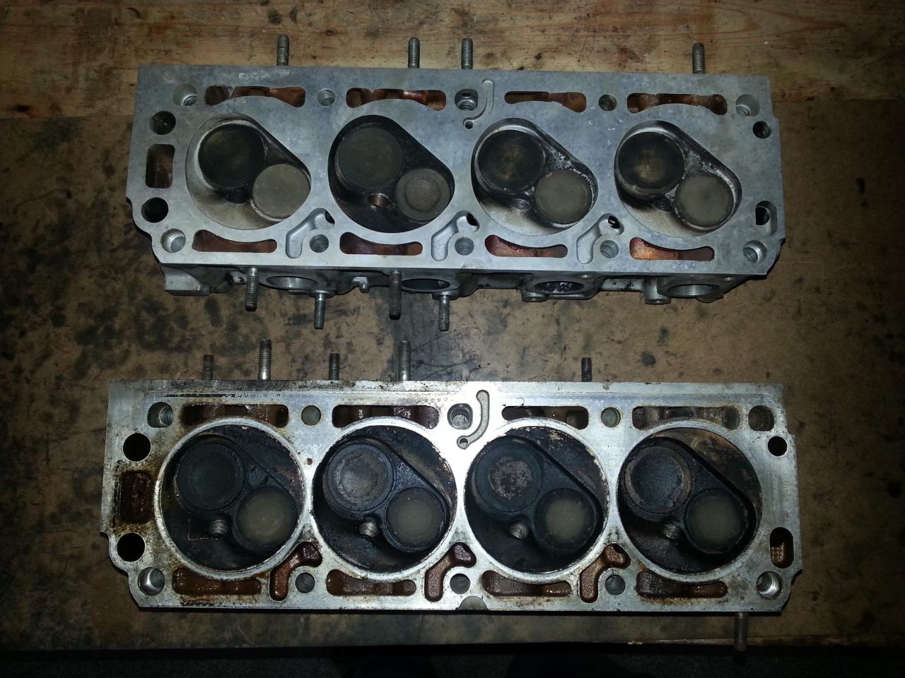

    Aqui vemos las dos camaras, la original con las valvulas con cupula y la Mantzel con las valvulas sobremedida y la de admision con fondo plano para aumentar la compresion
Nombre: 20130719_192433.jpg
Visitas: 2452
Tamaño: 120.0 KB
ID: 37267Clic en la imagen para ver su versión completa.
Nombre: 20130719_192425.jpg
Visitas: 2385
Tamaño: 133.9 KB
    Cubicamos ambas para comparar. La Mantzel con el gran rebaje que lleva y el añadido de las valvulas planas eleva la CR a unos notables 11,8:1 (volumen de la camara estandar de 45cc vs los 38cc de la Mantzel)

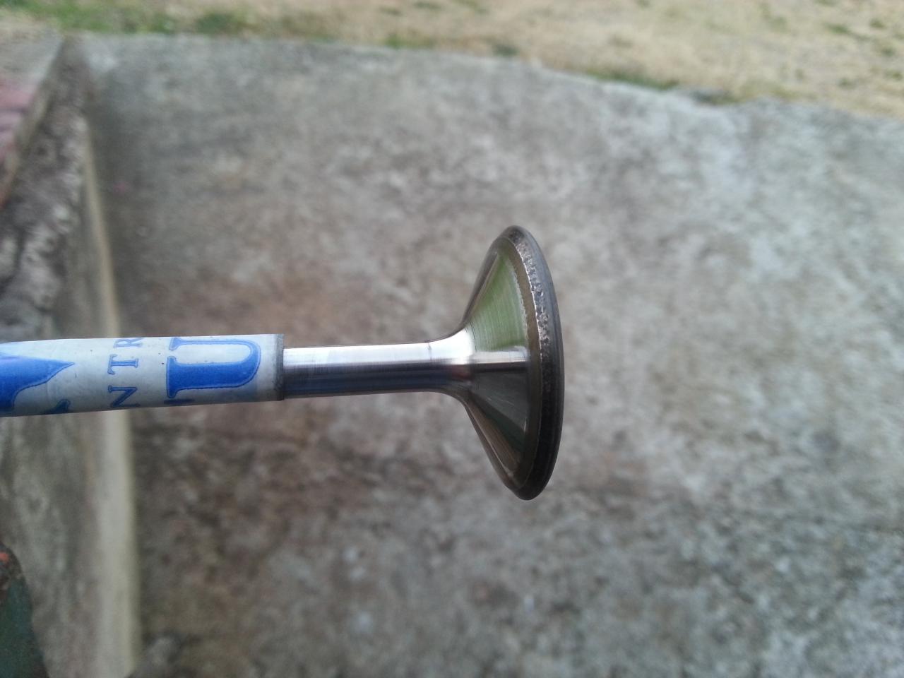

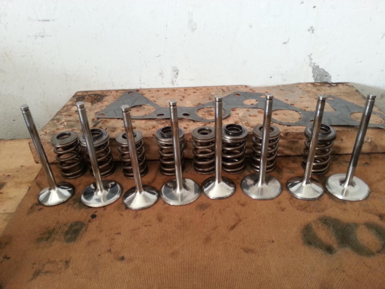

    Empezamos con las valvulas. Las de admison hasta grano 320 y las de escape hasta 1200
Nombre: 20130719_214542.jpg
Visitas: 2325
Tamaño: 70.9 KB
ID: 37264Clic en la imagen para ver su versión completa.
Nombre: 20130719_215743.jpg
Visitas: 2357
Tamaño: 80.2 KB
ID: 37271Clic en la imagen para ver su versión completa.
Nombre: 20130719_215451.jpg
Visitas: 2317
Tamaño: 85.6 KB
ID: 37270Clic en la imagen para ver su versión completa.
Nombre: 20130719_220113.jpg
Visitas: 2288
Tamaño: 93.0 KB
ID: 37269Clic en la imagen para ver su versión completa.
Nombre: 20130719_220411.jpg
Visitas: 2238
Tamaño: 94.2 KB

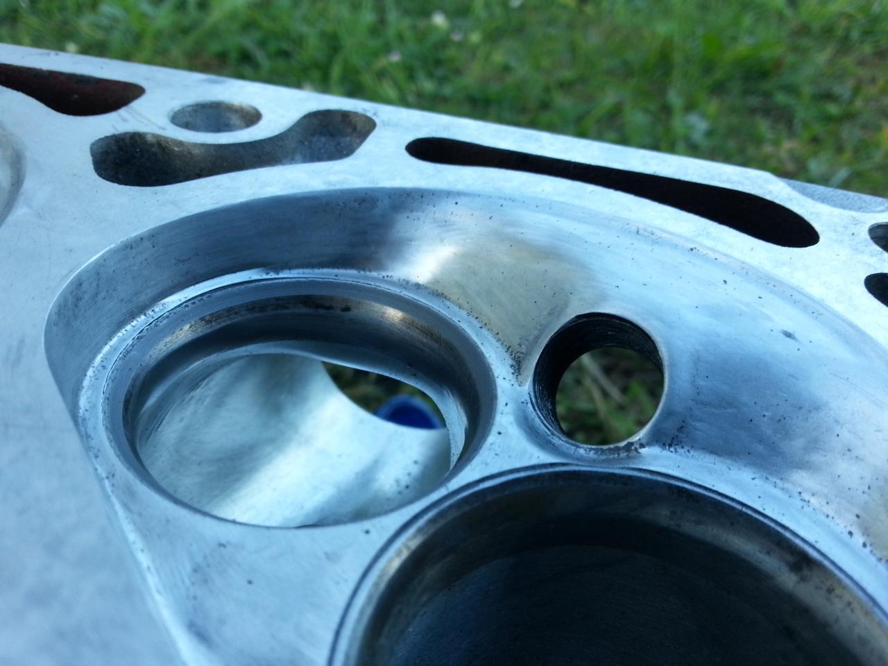

    Notese la diferencia de portings entre ambas, lo que incluye la solucion a la ñapa del conducto nº4 de admision que presentan estas culatas de serie
Nombre: 20130719_224715.jpg
Visitas: 2290
Tamaño: 185.7 KB
ID: 37275Clic en la imagen para ver su versión completa.
Nombre: 20130719_224647.jpg
Visitas: 2519
Tamaño: 205.8 KB

    Porting de admisión, no conviene pasar de P220, tengo leido que es con lo que se obtienen mejores resultados. Las cámaras, pulir un poco y sobre todo no dejar aristas vivas, o al menos suavizar todos los bordes posibles de las cercanías a la válvula de escape sobre todo, y proximidades de la bujía.
    Buen trabajo, cubica luego para dejarlas todas iguales y ya será un trabajo fino filipino. Si te curras un poco los matchings de los colectores con la junta y la culata, ya lo bordas.
    Y si de rectificadora fueras, que te hagan el tercer ángulo de la admisión, parece una chorrada pero se gana bastante, eso si, eso no lo puede hacer uno mismo.
    Te doy el aprobado.
  9. #169
    Te doy el aprobado.
    Los porting de admision no los he tocado, los voy a dejar segun venian. Las camaras las voy a intentar dejar bien finas para de paso reducir un poco la CR
    El matching entre colectores de admision y escape con sus respectivas juntas ya está hecho, salvo recortar las juntas no hubo nada que hacer, ya provenian de una preparacion con ese tipo de colectores, me he ahorrado mucho trabajo
    En cuanto a la rectificadora todo depende de si los asientos me quedan bien por que es lo que mas dañado está, sino logro un buen ajuste tendré que llevarla a que se los rehagan
