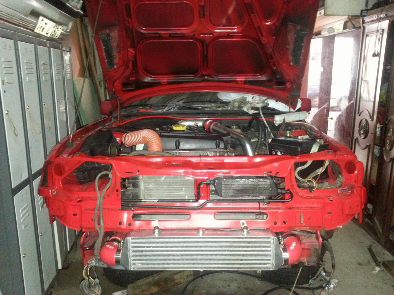

    la bateria esta ahi solo para probar a arrancar. estoy pasando el cable hasta el maletero que sera su nuevo hogar jeje
Nombre: 2013-09-24 09.54.48 2.jpg
Visitas: 511
Tamaño: 153.8 KB

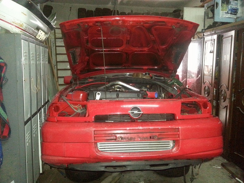

    aqui estaba probando como queda la defensa tengo que ecortar un poco la traviesa nada mas para que libre el intercooler. e momento ira asi mas adelantee abrire la boca entera y subire un poco el intercooler que ahora va algo tapado para mi gusto
Nombre: 2013-09-10 16.40.38 2.jpg
Visitas: 561
Tamaño: 210.8 KB

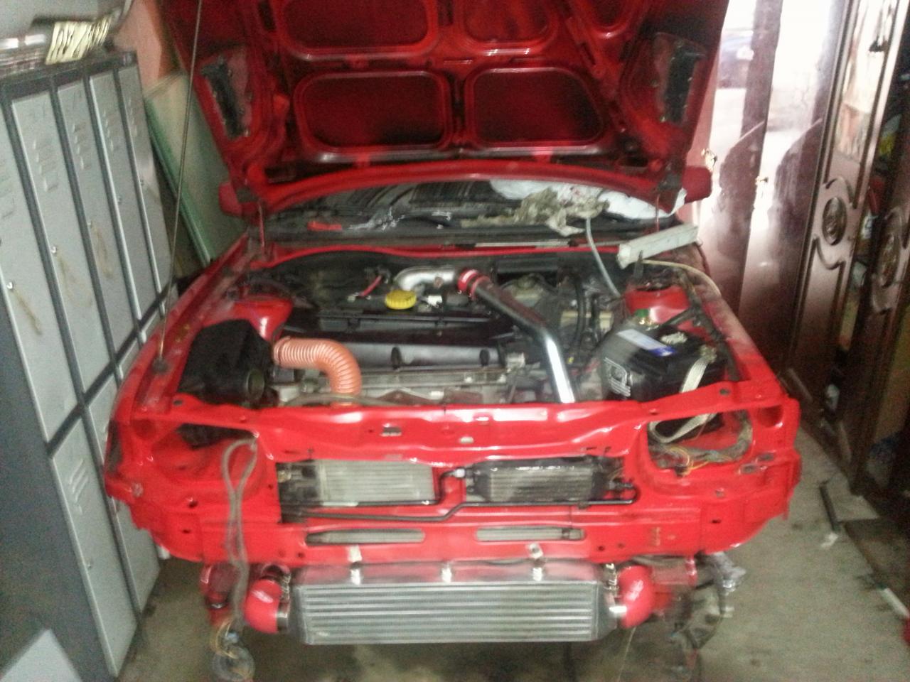

    haciendo espacio para que entre todo. hay un par de zonas con "gran densidad" de tuberas jajaja
Nombre: 2013-09-06 21.32.01 2.jpg
Visitas: 572
Tamaño: 207.7 KB

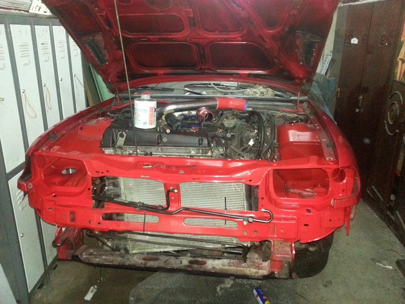

    tuve que resoldar un frente nuevo por el golpe que le habia dado en enero quedo todo en su sitio
Nombre: 2013-09-05 21.32.18.jpg
Visitas: 563
Tamaño: 138.0 KB
