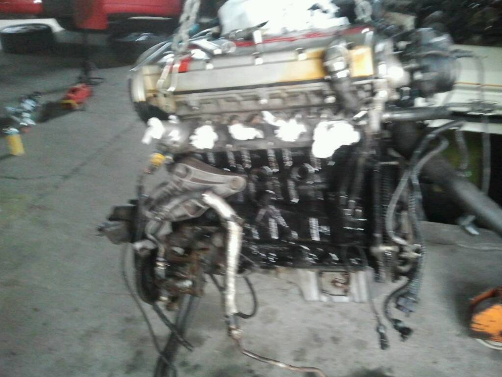

    buenos , hoy pude darle un rato al astra. petrolee la cuna y amortiguadores, el motor , la caja de cambios. despues le cambie el termostato por uno valeo de 82 grados de apertura y le cambié la distribucion
    otra cosa que hice fue rellenar los tacos del motor con poliuretano
    saque solo dos fotos de lo que hice
    Con poliuretano? que clase de poliuretano?

    con masilla de poliuretano
    te dejo aqui un brico de otro foro:
    http://gmperformance.esforos.com/how...liuretano-t456
