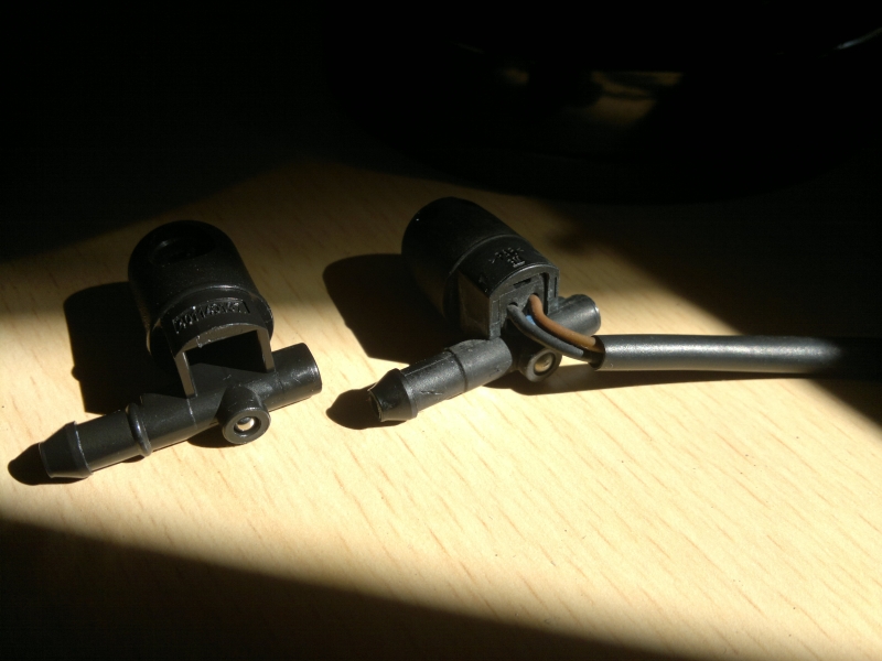

    Si queréis ahorraros la pasta, los de Octavia funcionan y casan perfectamente, y los tenéis a patadas por el desguace.
    Lo puse hace años en la Gsineta, con su bomba correspondiente, ya que para que salga pulverizado, requiere más fuerza que la que da la de Kadett, al menos.

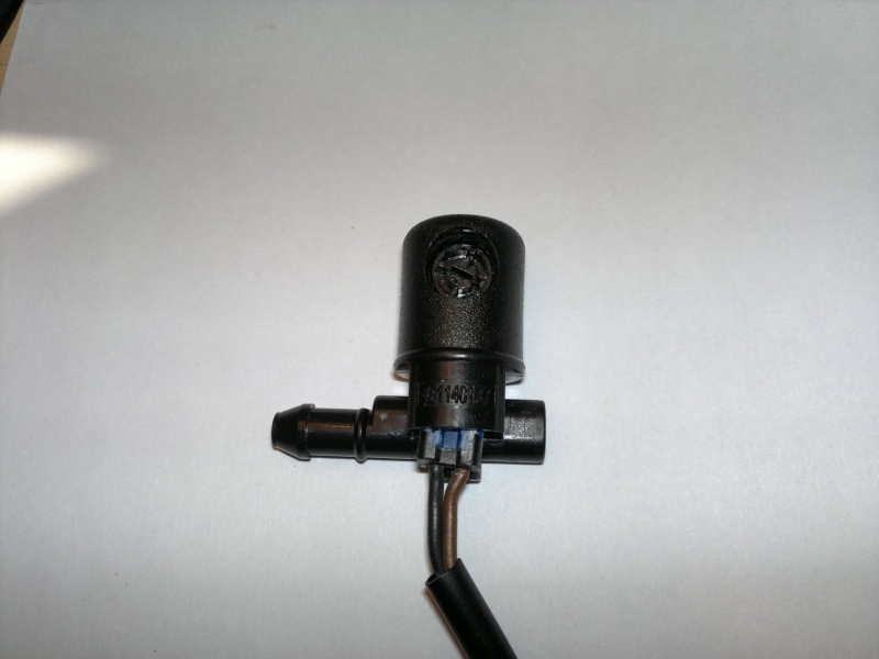

    si,los de insignia son plug&play para omega bfl.no hace falta buscar nada en desguaces porque nuevos valen en la opel 3,5€ cada uno
    lo unico tienes que pasar la resistencia del aspesor de omega a el de insignia.en 10 minutos esta todo hecho

    en la opel dicen que no tienen regulacion-mentira!tienen mas que los de omega.
