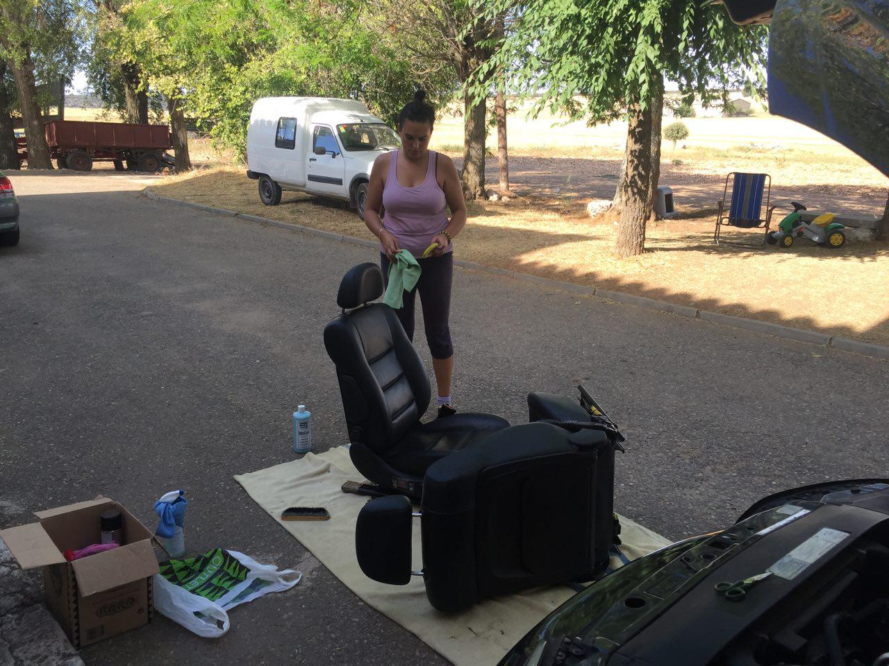

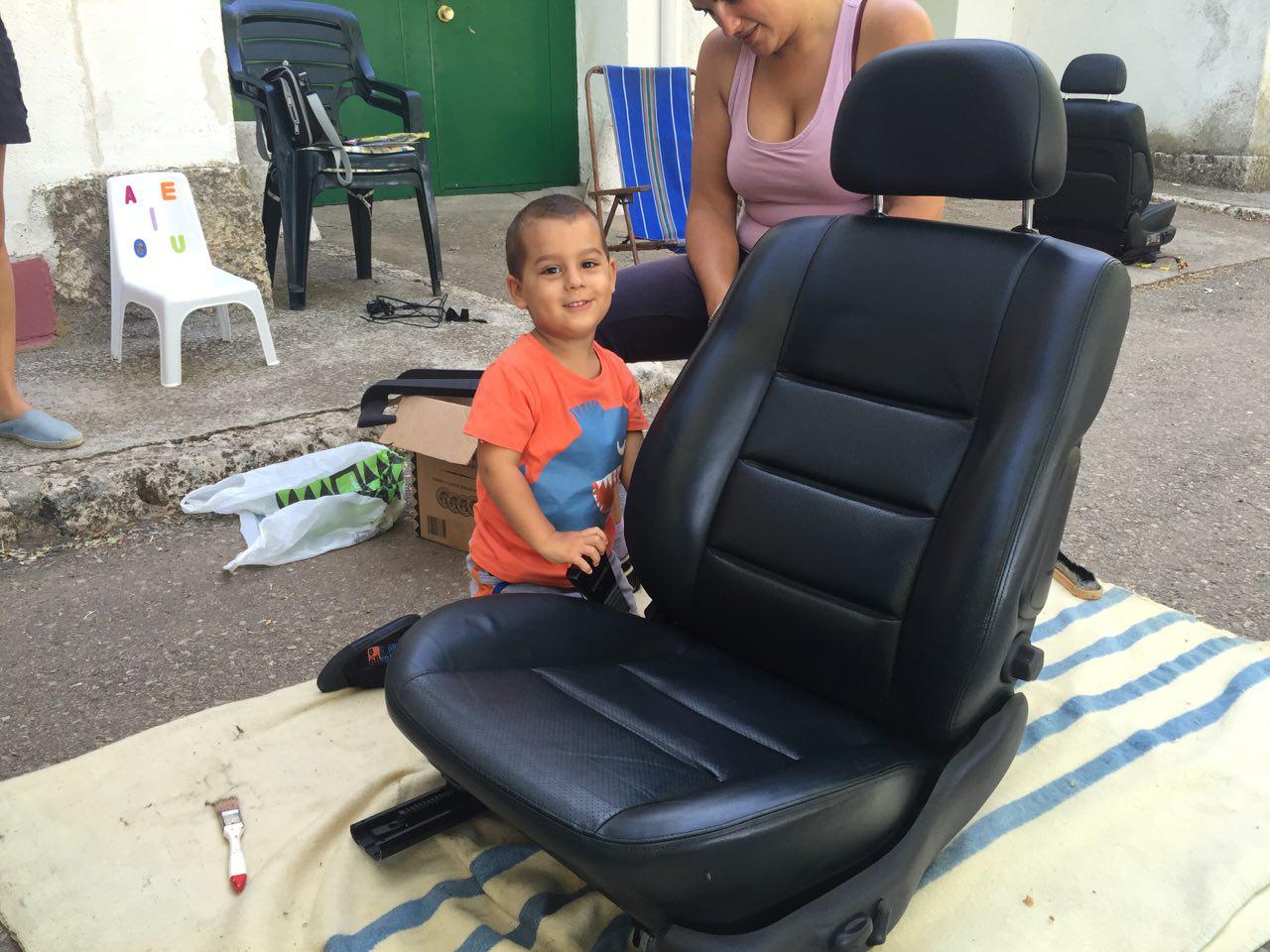

    Gracias a Orosa, por descubrirlo, CarlosGT por dar el chivatazo y Kaminari por ir de excursion a por ellos pesque unos asientos electricos con memoria.
    Estaban bsatante bien de cueros y siendo del mismo color q los mios no habia duda, habia q coger pa meterle mas peso al chipiron, como si tuviera poco.
    Pa empezar una limpieza, la cual puse a cargo a la Señora K y ya q mi sobrino estaba tocando por ahi las pelotas, pues un aplicador y a frotar natural look.

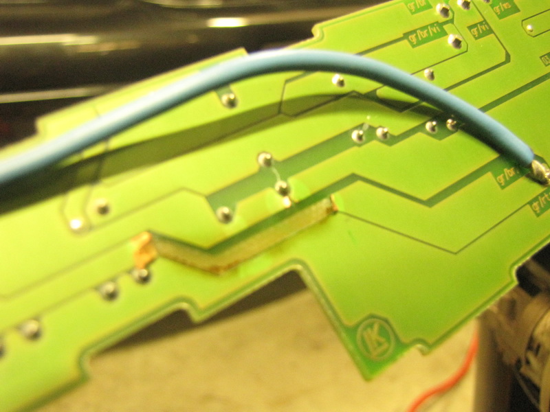

    Decir q a la primera no salio nada, el de conductor no iba nada, y el de acompañante solo un par de funciones, cosa curiosa xq solo tiene corriente directa y la botonera, tocaba investigar a ver. El mismo dia del itento revisando esquemas me doy cuenta q se me paso un negativo a la centralita q maneja memorias de asiento de conductor, lo cual no explicaba aun lo del acompañante
    Hoy saque algo de tiempo y me puse al lio, tras meter ese 31 q se me quedo en el limbo el primer intento funciona todo perfectamente
    https://www.youtube.com/watch?v=CCdB...ature=youtu.be
    Despues de un rato de tester y desmontar botonera del acompañante me encuentro con un poquito de pastel. ALguna pista quemada habia por ahi y fallaban bastante funciones
    Le hago un puente con un cable y al probar funciona todo excepto la regulacion longitudinal. Justo encima de esa pista quemada se aprecia como del calenton la que esta encima tb se habia ido asi q otro puente al canto
    Despues del segundo puente todo perfecto y funcionando.
