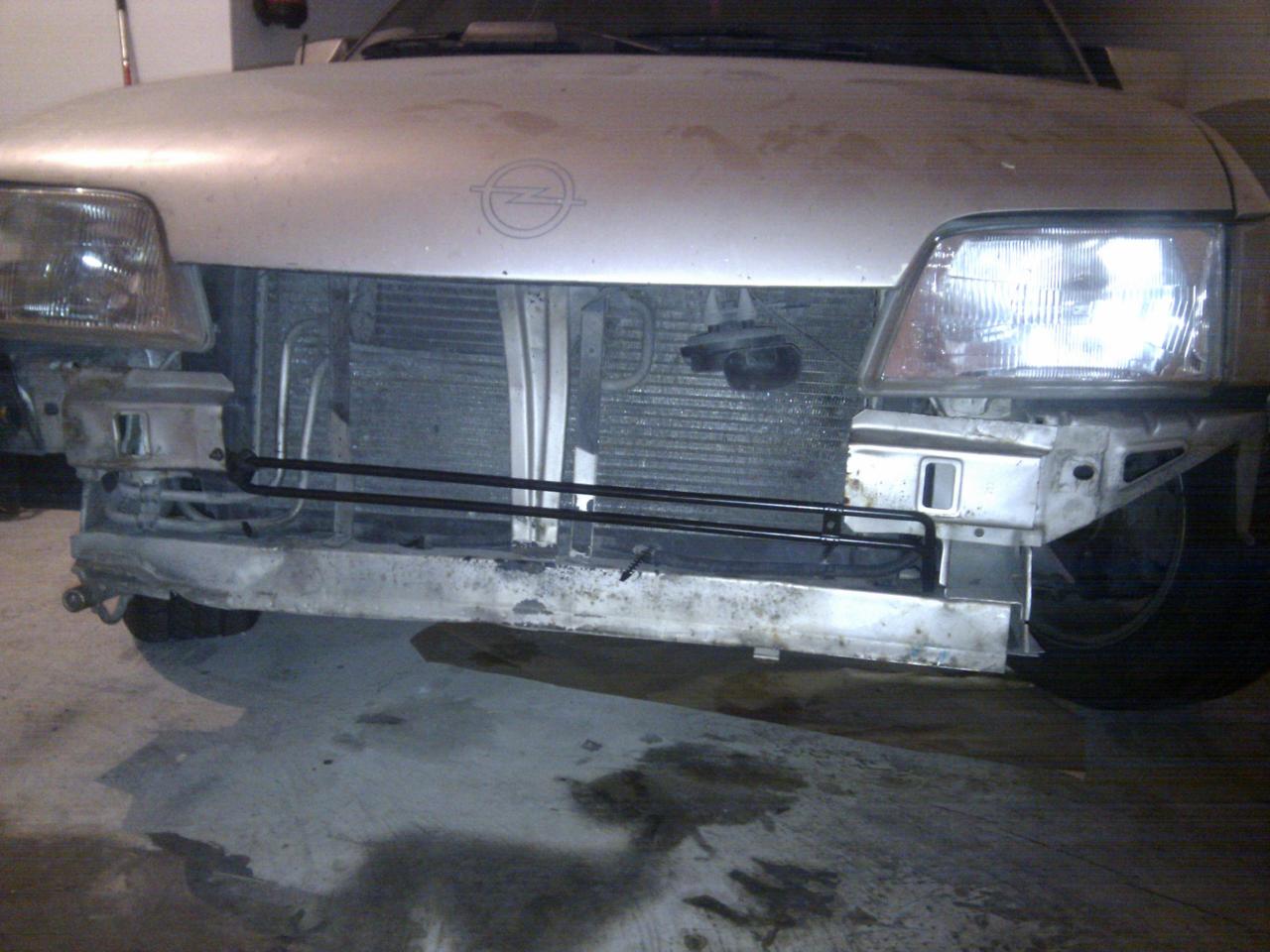

    La vuelta que lleva para refrigerar, en el astra va delante del radiador
    Enviado desde mi GSi16V turbo usando Tapatalk 2
    18 Jan, 08
    330
    Yo tambien tuve el mismo lio con ese tubo.
    El tubo entra por un hueco que hay en la parte derecha del radiador.
    Luego va amarrado creo que con 2 cacharros como el que se ve un tu primera foto al refuerzo frontal que hay en los 16v y los diesel.
    En mi caso al ser un 8v no lleva ese refuerzo y me las apañe haciendo un agujero en la parte izquierda donde iria soldado el refuerzo.
