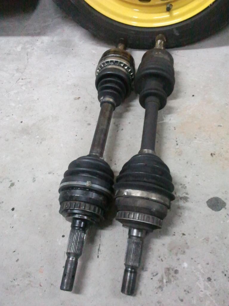

    montado motor, con caja cambios opel f16 (podia haber montado la f20, pero preferi montar la f16 por ser mas corta) embrague opel, maza embrague saab, palieres saab,
Nombre: 2012-10-10 18.42.38.jpg
Visitas: 1045
Tamaño: 75.1 KB
ID: 34050 palier opel (izquierdo) palier saab (derecho)
    son validos los dos con el mismo estriado para la caja de cambios
    Última edición por petroil; 19-03-13 a las 00:16
