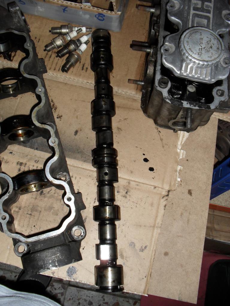

    El culatín del árbol de levas. Lo limpié con gasolina y luego lo lijé, aunque todavía me falta por darle pasadas más finas para pulirlo

    Y por último, me puse a terminar de sacar las cosas de la culata y proceder a limpiarla. Sólo la he limpiado superficialmente con gasolina. Todavía me queda...
    Se puede ver en la primera foto que me hice una caja con unos cartones para separar todos los componentes jejeje
    Estos surcos que se ven en la cámara, ¿a qué se pueden deber? ¿Alguien me podría ayudar?

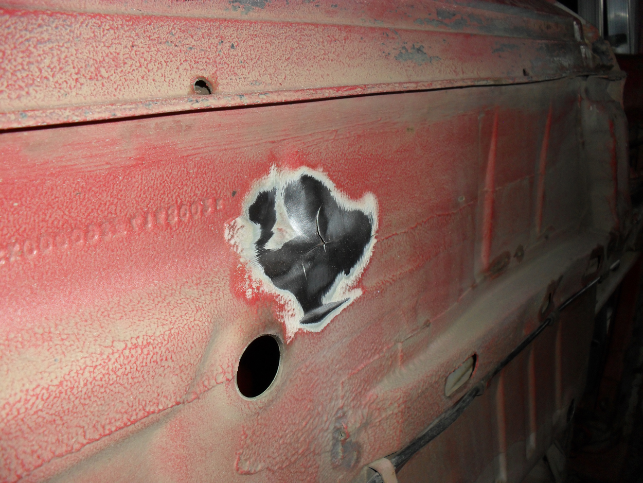

    Y luego pues me he puesto a lijar y raspar los podridos para ver cuánto de graves están, y tiene lo suyo eehh, pensaba que tenía menos:
    Encontré una grieta debajo del sillón del acompañante y el típico podrido de debajo del radiador.

    El guardalodo trasero derecho, que por lo visto el que lo reparó lo único que hizo fue mandarle masilla a más no poder, porque en algunas zonas había hasta medio centímetro de grosor. En la última foto la vista es desde el interior del faro trasero.

    Todavía estoy encontrando más y más podridos. Guardalodo trasero izquierdo:
    El guardalodo del lado derecho visto desde el interior del faro

    Y lo más que me costó, el bloque motor, que tenia muchisima grasa...
    También pille algunas piezas más del desguace:
    -Paneles de las puertas del Corsa A mk2
    -Agarraderos del techo de un vectra B
    -Botonera de elevalunas y alcanzadores de cinturón de un Tigra
    Y así está la carrocería ahora mientras trabajo la chapa jejejeje
