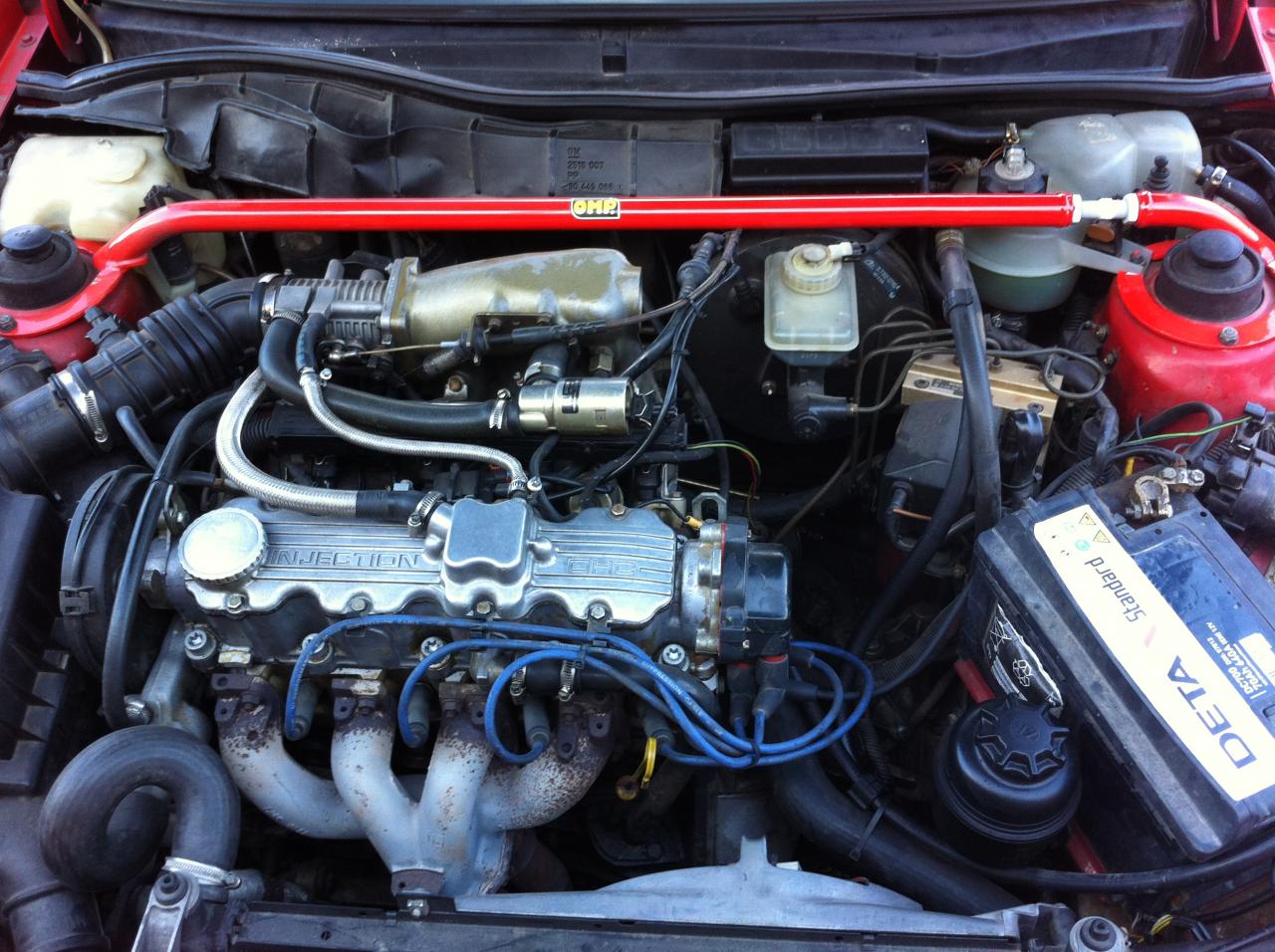

    perdon 20 seh queria decir, y si es motor de kadett aunque el caudalimetro es el original y si lleva electronica siemens, aqui como veis en las fotosClic en la imagen para ver su versión completa.

ID: 33717 yo veo falta de potencia respecto al kadett y creo ke es por la centralita, que opinais??

    La foto que sacas es la centralita de la alarma si no me equivoco. Por lo que poco tiene que ver con la gestion del motor. Lo que llevas como bien te a dicho Kike es la electronica del c20ne que es motronic tambien. Teniendo un kadett completo pasale toda la electronica de este y pista.
