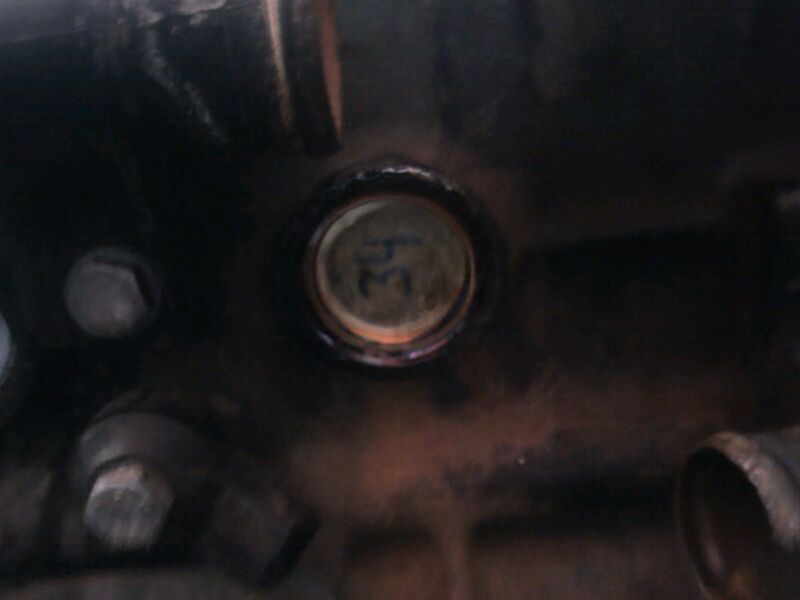

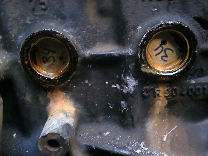

    si te refieres a los tapones de bloque,son de 34mm. esta semana termine de cambiarselos al mio,tanto los de delante como los de atras, si te fuga es por un poro,y los demas no tardaran en petar y revisa el trozo de tubo que va enganchado del manguito en forma de S al alojamiento de la bomba de agua.,si esta mal,son 8 pavos nada mas,y se quita y se pone como los tapones.. cambiaselos todos,que son 6 pavos en tapones,y de sellante,hermetic.
    la primera foto es el tapon por el que preguntas.

    se me olvidaba,los tapones cuando los compres,que te los saquen con el calibre..yo tuve que volver 2 veces...
    dicen que segun el fabricante...y yo digo que en ese cajon,con todo mezclado y un novato de 16 años currando,se equivocaron. de 34mm o 39,8 son los buenos.

    Si esos ja los tengo canviados me refiero a uno peque que ahi abajo en el mismo colectorde admision
