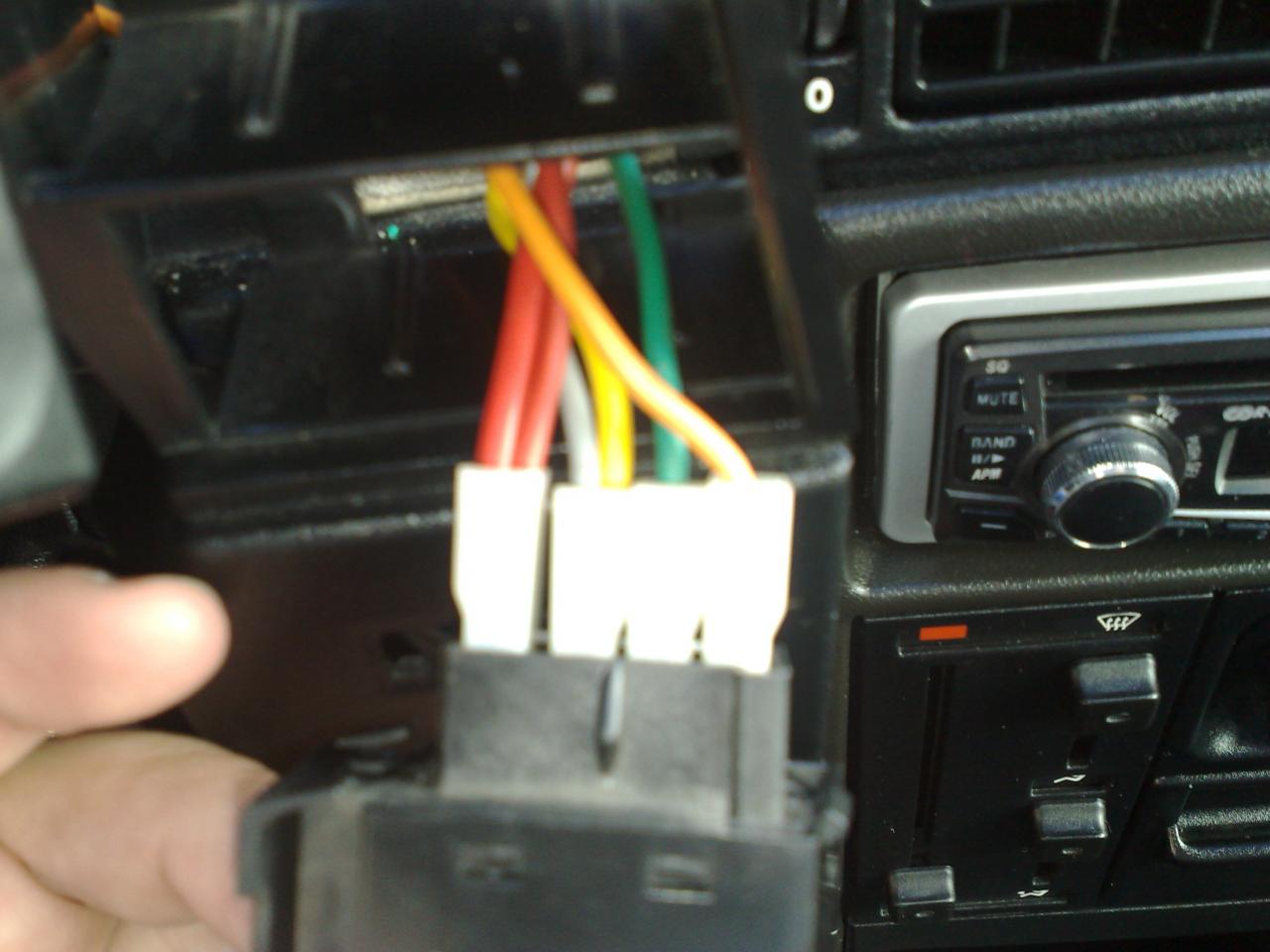

    Buenas, la cosa es que mi kadett lleva A/A y nunca a ido (digo nunca desde que lo tenemos), no se si está inutilizado, si esta desconectado, o simplemente es el interruptor...
    Os explico, cuando pones las luces posición o las de cruce, el led del a/a se enciende, y por mucho que pretes el interruptor no se apaga... mirar:

    Antes no pasaba lo de que se encendiera hasta que paso por manos de un mecánico un tanto "especial"... pero la cosa es que antes tampoco iba.
    Lo he quitado para ver las conexiones y esto es lo que me he encontrado, pero la de la derecha del todo (gris y amarillo) estaba quitado, lo he puesto he probado y nada, lo de la luz igual es por las conexiones, pero lo de que no vaya no se de donde vendrá, a ver si me podéis ir diciendo lo que tengo que mirar, no vaya a ser que estuviese desconectado por algo...
    Estas son las conexiones que lleva:

    esos conectores no son de serie. Estas seguro de que lleva aire tu kadett??? lleva radiador de a/a y compresor de a/a??? porque por lo que nos enseñas podría ser otra cosa k instalase el anterior dueño en un interruptor cogido en el desguace
    Yo creo que sí, sí no te es molestia, Mírate mi post de bienvenida que hay una foto del motor (la pondría aqui pero estoy con el movil) además ese mismo dia mire debajo de la guantera y hay como tubos forrados de algo negro, según tengo entendido hay es donde va el condensador.
    Por eso os digo que igual esos conectores son otra cosa... Porque el gran mecánico al que se lo llevaba mi madre dejaba mucho que desear...

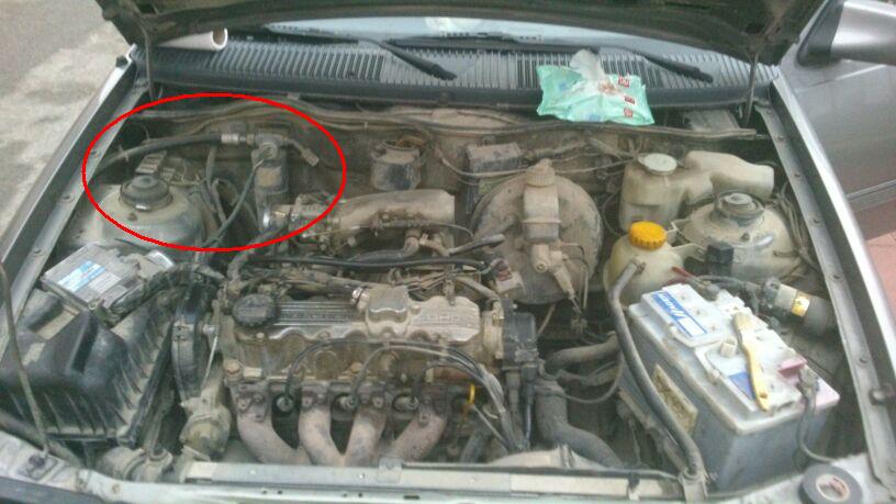

    Hola, pongo yo tu imagen y he señalado el filtro deshidratador del aire acondicionado:

    El filtro deshidratador lleva 2 conectores, ambos de dos pines cada uno.
    Desconecta uno de ellos, y puentealo con un trocito cable ( en el cableado, no en el filtro ), y haz la prueba con los 2 conectores, uno a uno.
    Hazlo con el boton del aire encendido, y contacto puesto.
    Con esta prueba, si el compresor pega, o tienes falta de gas, o presostato roto. Si no hace nada,.. te seguiré diciendo XD

    Gracias alex, a ver lo hago y os cuento, pero podría ser que el botón este con las conexiones mal hechas? Porque cuando pongo las luces se emciende y por mucho que le des ni hace nada y alreves, con luces apagadas le das y no se enciende, y de 4 sólo tenía conectados 3 partes, el último lo enchufe yo para probar ya que lo vi suelto...
    De todas formas probaré a puentear los cables que me has dicho, un saludoo

    Holaaaaa !! Pues mira la pieza de la foto es una valvula que permite el paso de aire acondicionado cuando lo activas ! Es medio normal que la mayoria de gente no te lo haya sabido decir que era esa pieza ya que muy pocos kadetts salian con aire acondicionado !
    Respecto a lo del boton del aire acondicionado lo tienes mal concectado los colores ! Aqui tienes una foto de mi pulsador de aire acondicionado para que lo conectes correctamente !Clic en la imagen para ver su versión completa.
