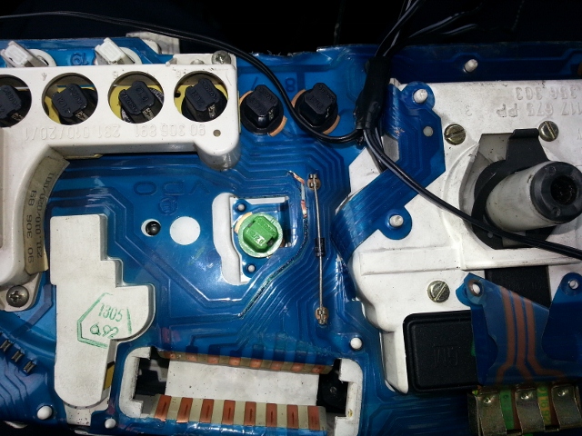

    pongo una foto del problema,unas cuantas semanas que la aguja las revoluciones iva a su aire,a relantinde 900 a 2500 y al acelerar casi davala vuelta al cuadro ,saque el cuadro al dar la vuelta vi que una pista junto al casquillo verde estaba quemada.
    como se puede saber la causa?
    es la segunda vez que me esa pista.

    desmonte todo lo posible, bobina, conectores y segui todo el recorrido asta el interior del abitaculo. (cable verde).
    como no dava con el fallo solte la bateria y espere un rato y mire los fusibles y todo parecia bien.lo unico k encontre fue un empalme del cable verde a la salida de la ramapa de injectores,lo desempalme y lo volvi a poner bien,coloque todo y arranque y como por arte de magia empezo afuncionar.
    Para el problema del cuadro estañe un cable,y ya funciona todo perfecto.
    La causa no la se pero se k mire todo el recorrido del cable y supongo k de ai saldria el fallo, conector o suciedad

    despues de estar todo el dia con el coche y probarlo ,me quedo que era la bobina. fue soltala limpiarla,limpiar su conectores y todo perfecto asta parece k va mejor el ralenti que se queda en sus 900 rpm
