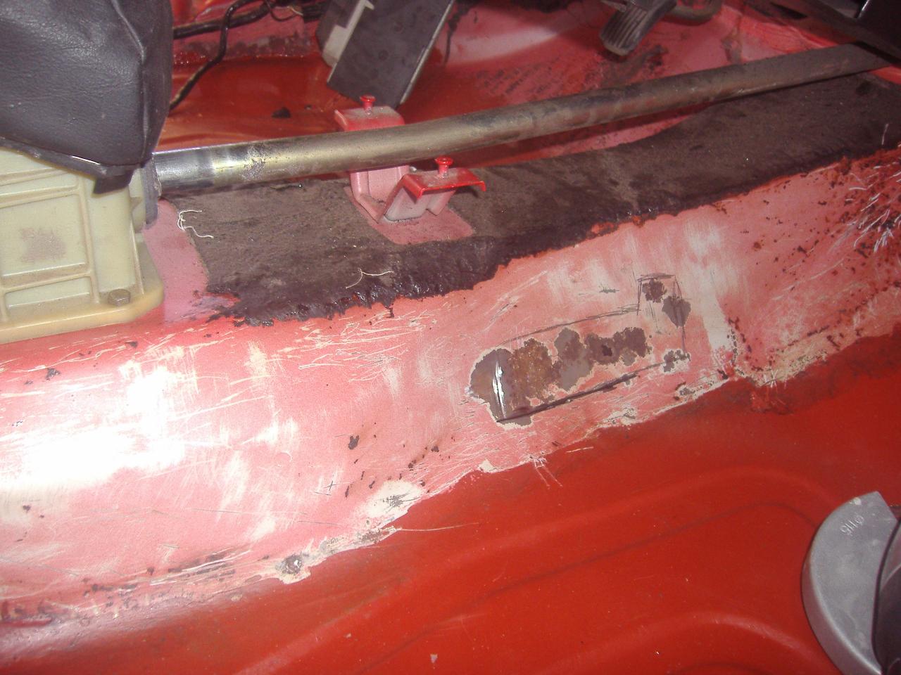

    Bueno, os cuento un poco más antes de irme a la uni. Empecé a preparar bien el suelo para darle el antigravilla interior y com no, levantando los últimos restos de tela asfáltica apareció otro podrido, así que nada, cortar y soldar como llevaba haciendo ya dos veranos jaja parecía que no se acababa nunca el tema de los óxidos.
    Gracias a dios, creo que este era el último podrido que quedaba en el coche....
    En cuanto a la parte delantera, seguían mis largas jornadas lijando y lijando y el coche estaba casi listo para meter a cabina, solo quedaba que el chapista le diera unos retoques.

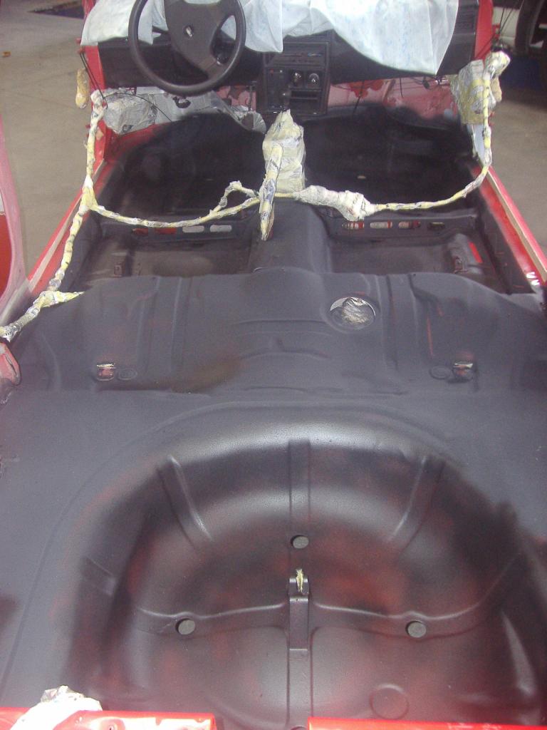

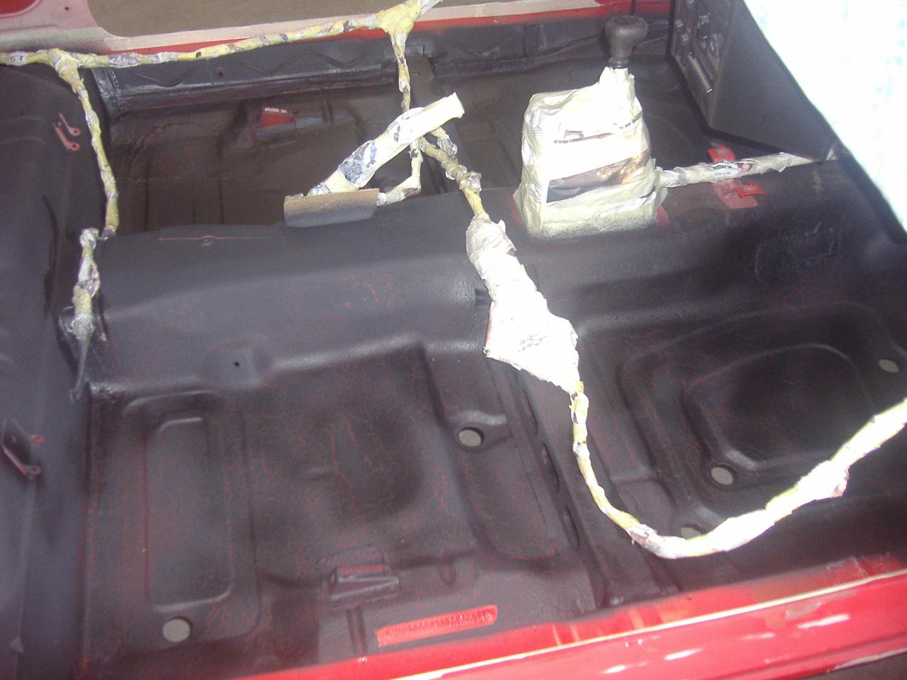

    Bueno, después de lijar y lijar y tras encintar y proteger cables y algunas partes del interior, se procedió al antigravillado del suelo. Las únicas fotos que tengo es de la primera mano que le dimos, y cómo se puede ver, quedaron bastantes grietas en la pintura. Así que posteriormente hubo que darle otro par de manos para proteger bien el suelo.
    Aquí os muestro el resultado tras la primera mano:
