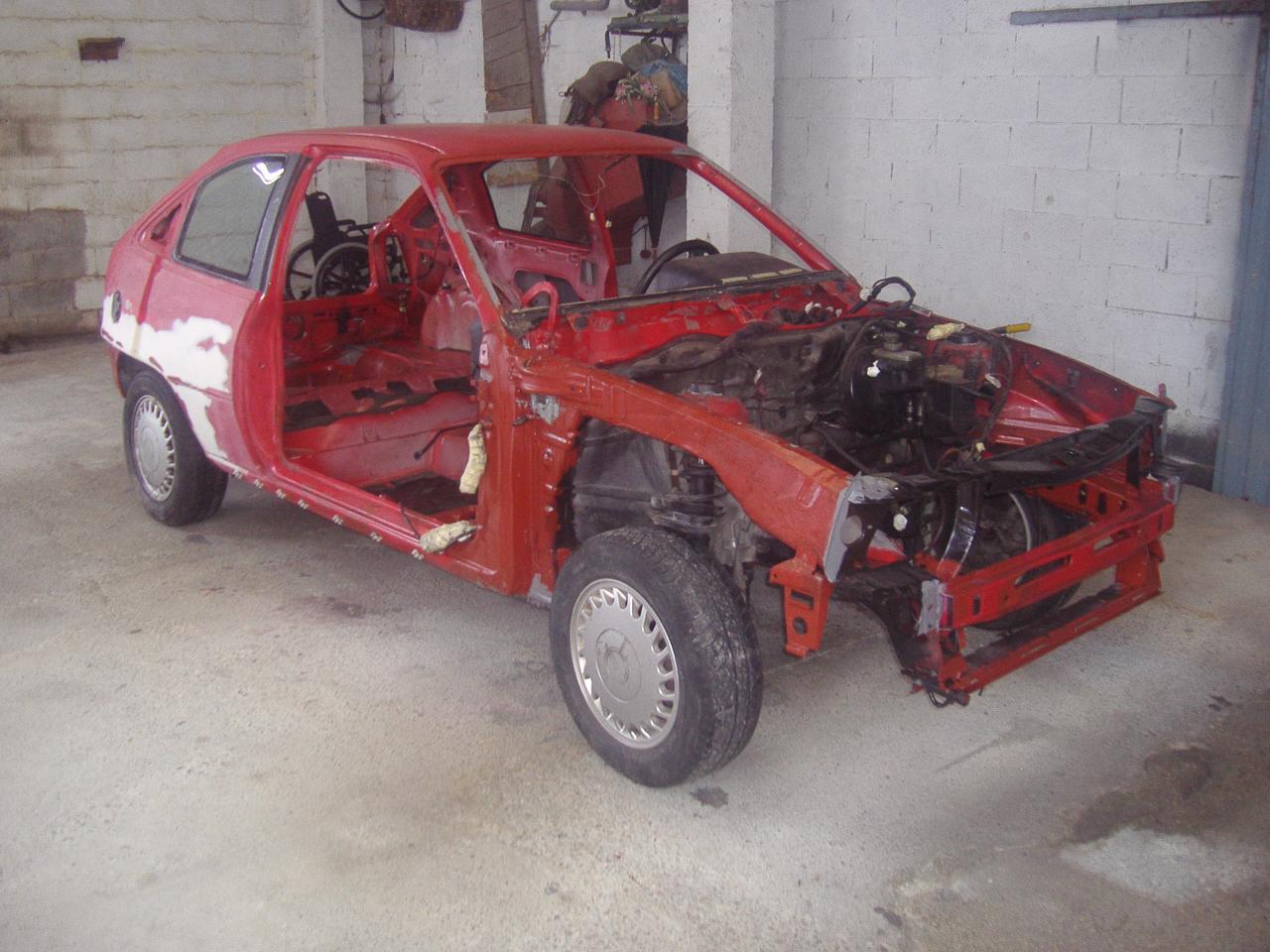

    Bueno, y eso fue todo lo que me pude hacerle a mi kadett en ese verano de 2011, ya que el tiempo es limitado y el dinero también jaja realmente fue uno de los veranos más entretenidos que pasé y en los que, entre mis horas de taller y este foro, adquirí bastantes conocimientos de chapa y sobretodo del modelo en cuestión. Así que anda, a principios de septiembre me llevé el coche para casa otro vez y allí lo dejé esperando hasta el verano siguiente.
    Mientras que el coche estuvo parado en mi garaje, fui consiguiendo la mayoría de piezas que necesitaba: aletas, faros, intermitentes, moqueta, motor del limpia trasero, parachoques delantero y un largo etc...

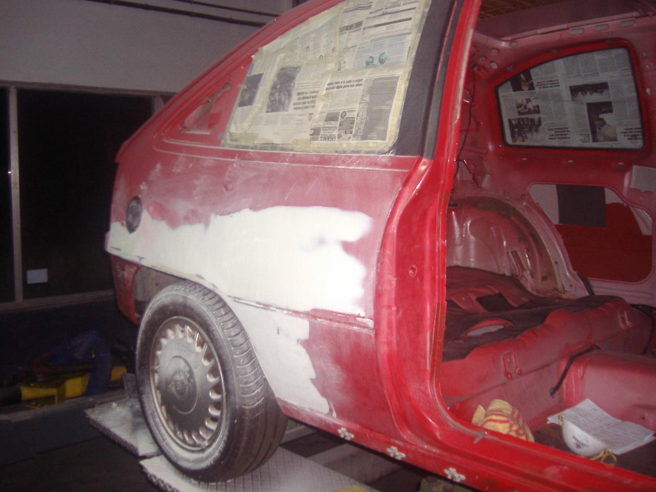

  8. #28
    A medida que iba limpiando los cables, los iba empapelando para que no se ensuciaran. También empecé con la tarea de lijado, que no era poca cosa, ya que la imprimación que le había dado al coche para proteger la chapa, se le había dado de una forma muy bruta, y ahora me tocaba lijar, lijar y lijar.
