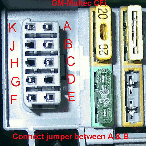

    Si no me equivoco, eran los dos pines de arriba del conector de 10 patas..

    y como ago yo eso?

Nombre: b008.jpg
Visitas: 467
Tamaño: 96.4 KB
    une k y a con un cable, clip u/o similares.
    pon contacto y cuenta los parpadeos de la luz del abs
    La luz testigo de "averia del abs" del cuadro empezará a parpadear. Lo primero es una serie de tres veces el número 12, para indicar el comienzo del autodiagnóstico.
    Después dará tres veces cada código de error que detecte.
    Por último, volverá a dar tres veces el número 12 para indicar el fin del autodiagnóstico, y volverá a empezar otros autodiagnósticos sucesivamente hasta que giremos la llave y quitemos el contacto. Antes de apagar nos aseguramos de que hemos leído bien los posibles códigos de error y los hemos anotado.
    Interpretar los codigos de error.
    Para interpretarlos solo tenemos que contar los destellos del testigo, por ejemplo:
    para el numero 12 se enciende una vez, pasan un par de segundos y se encendera dos veces seguidas. Asi para el comienzo del autodiagnostico seria una cosa asi: (cada asterisco es un destello del testigo).
    Si por ejemplo tuvieses el error 55 error y hicieses el autodiagnostico a motor parado pasaria esto.
    Y con esto estaria el autodiagnostico hecho.
