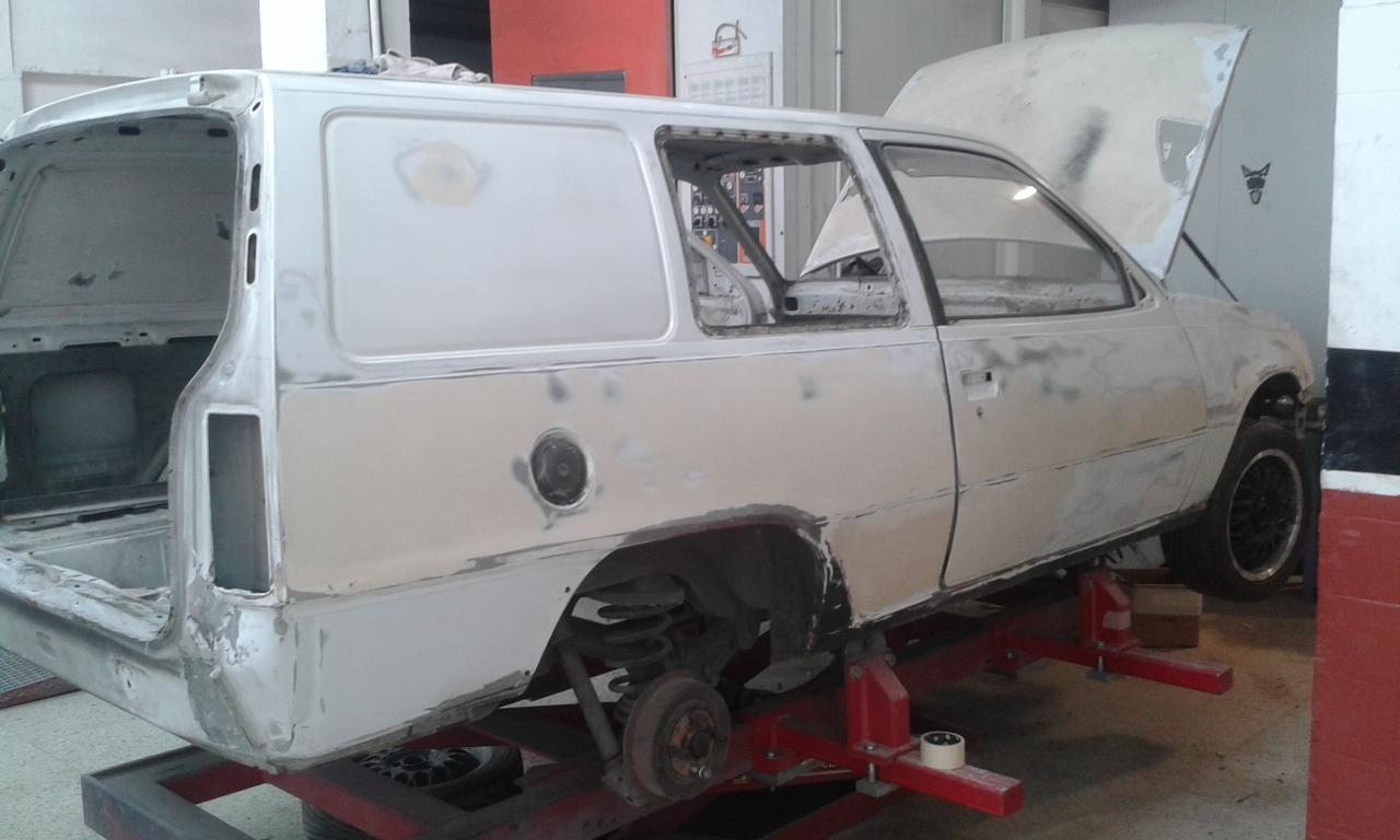

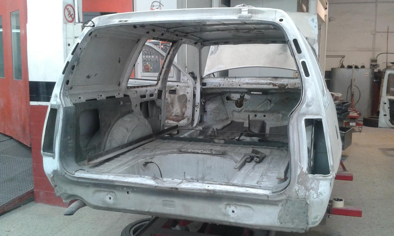

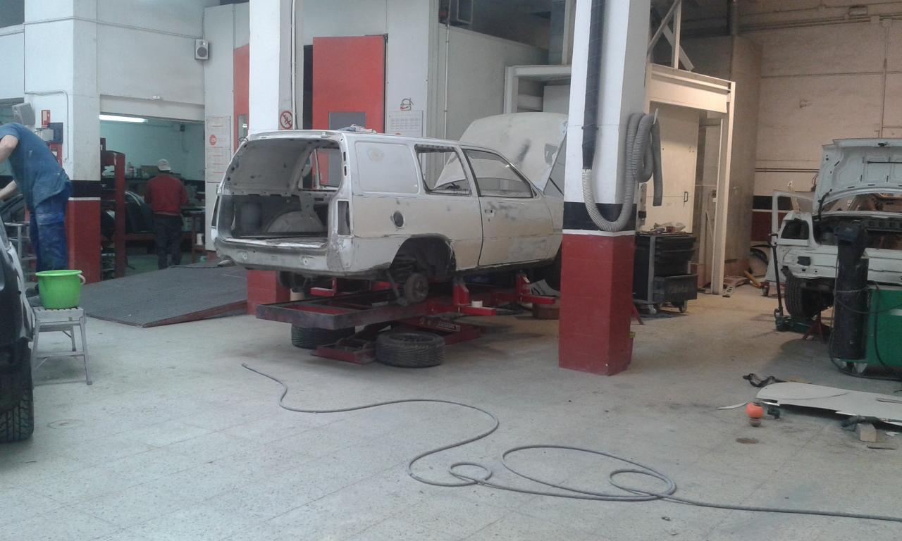

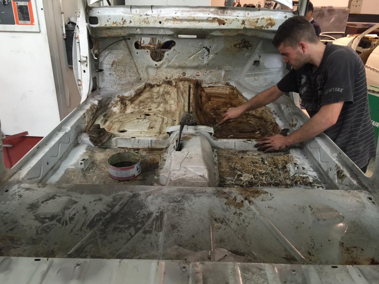

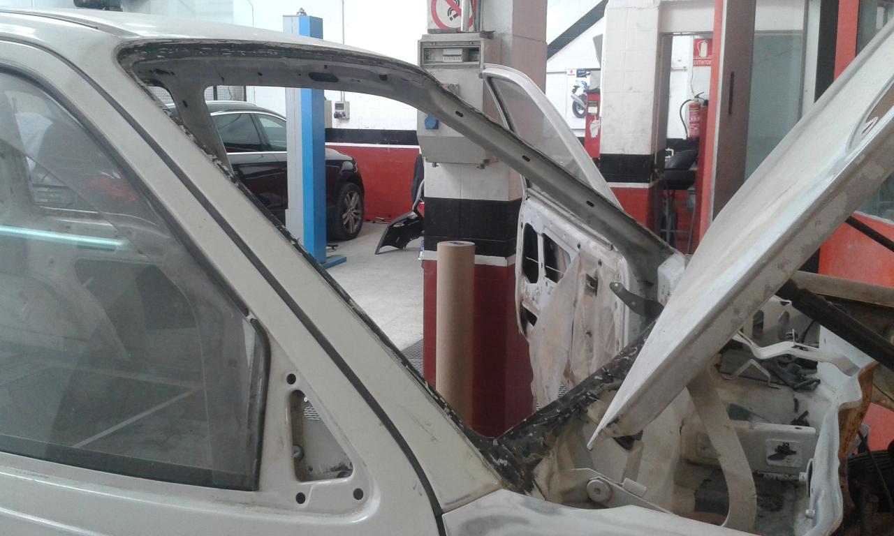

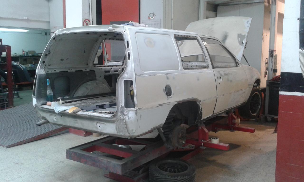

    Hoy traigo batería de fotos del proceso de restauración de carrocería previo a la fase de pintura, que se está haciendo en CSA.
    Antes, comentar que la idea de montar el c20ne ha sido descartada porque lo vendí hace un par de semanas. Surgió la ocasión y se fue en 24 horas, de hecho estuvo en Zaragoza Opel Days rodando en su nueva montura.
    Hace algún tiempo compré un conjunto de aire y dirección de astra (compresores, soportes, tensores, cremallera....) para montarlo en el 20ne pero ahora tocará ver qué hago con la parte de motor que aún hay decisiones pendientes.

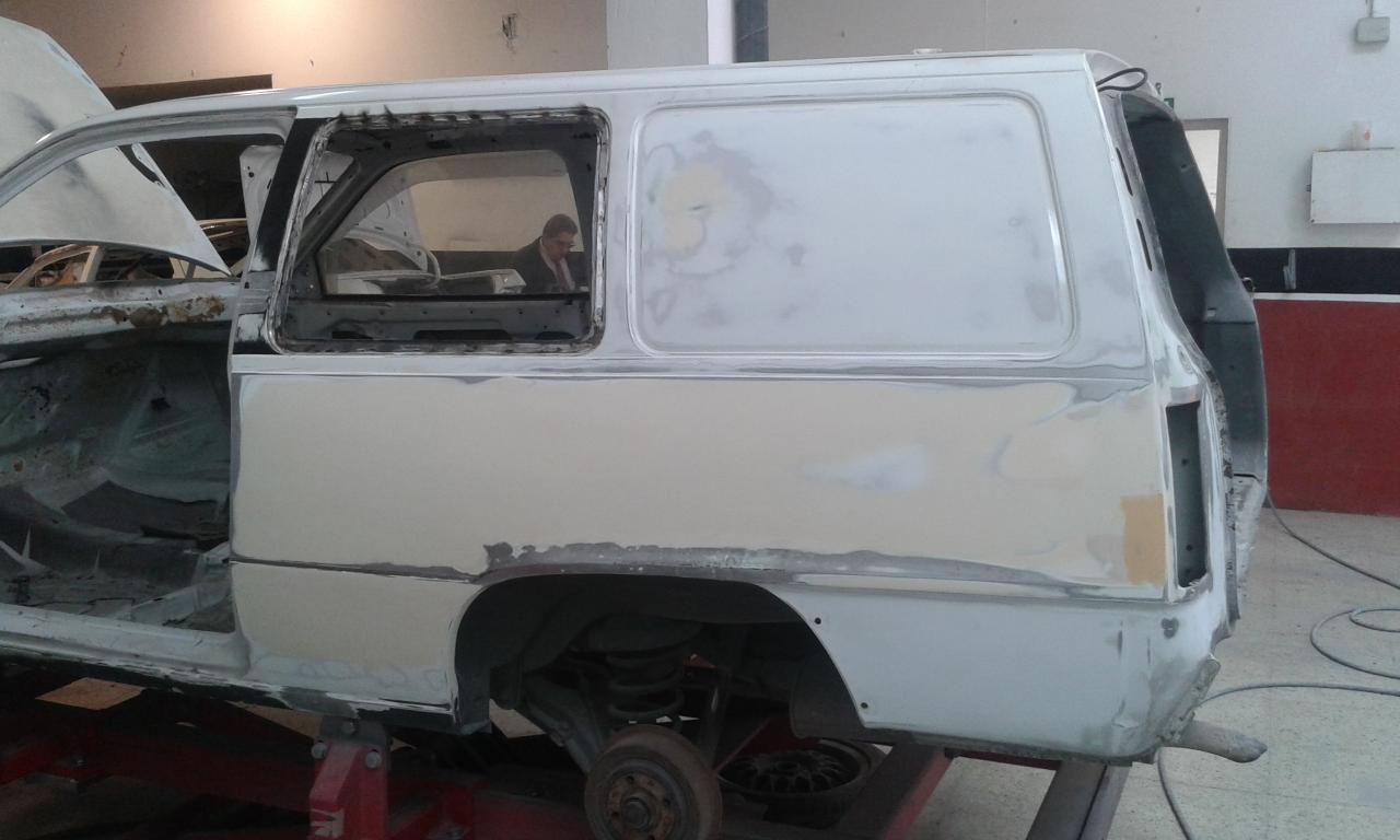

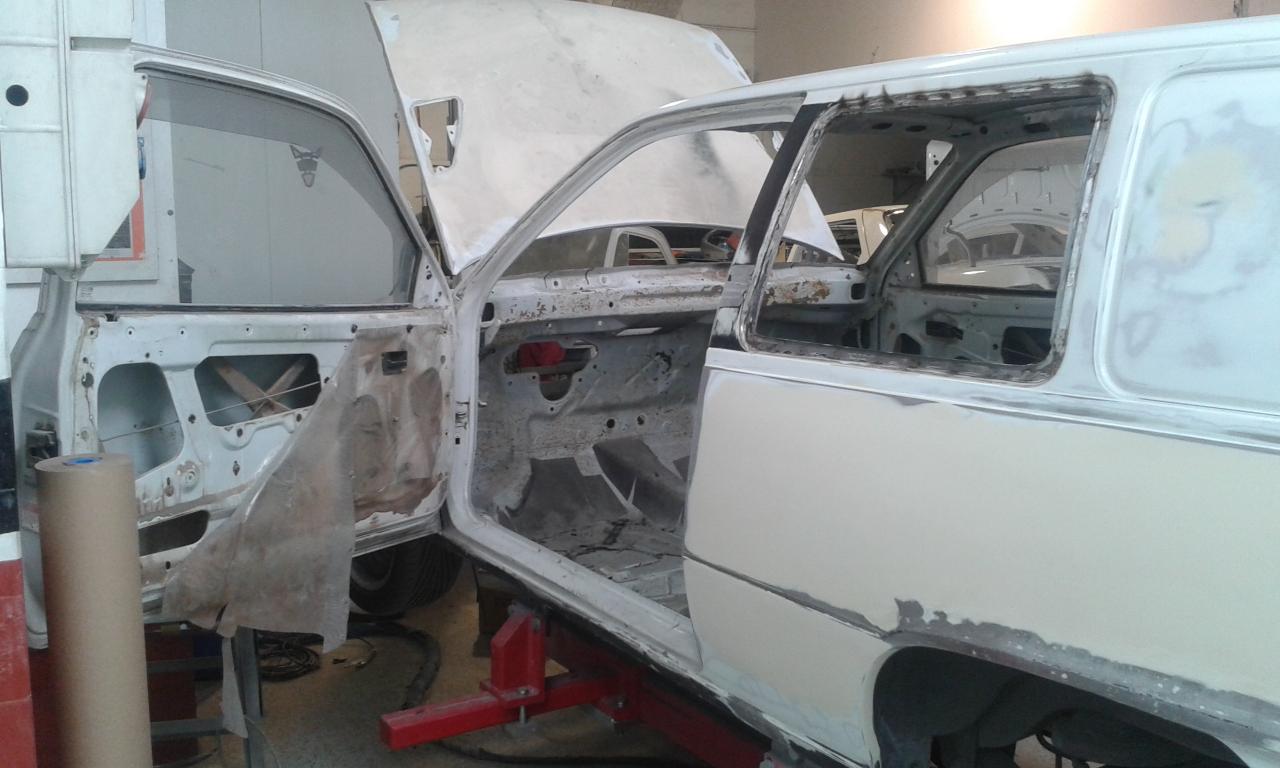

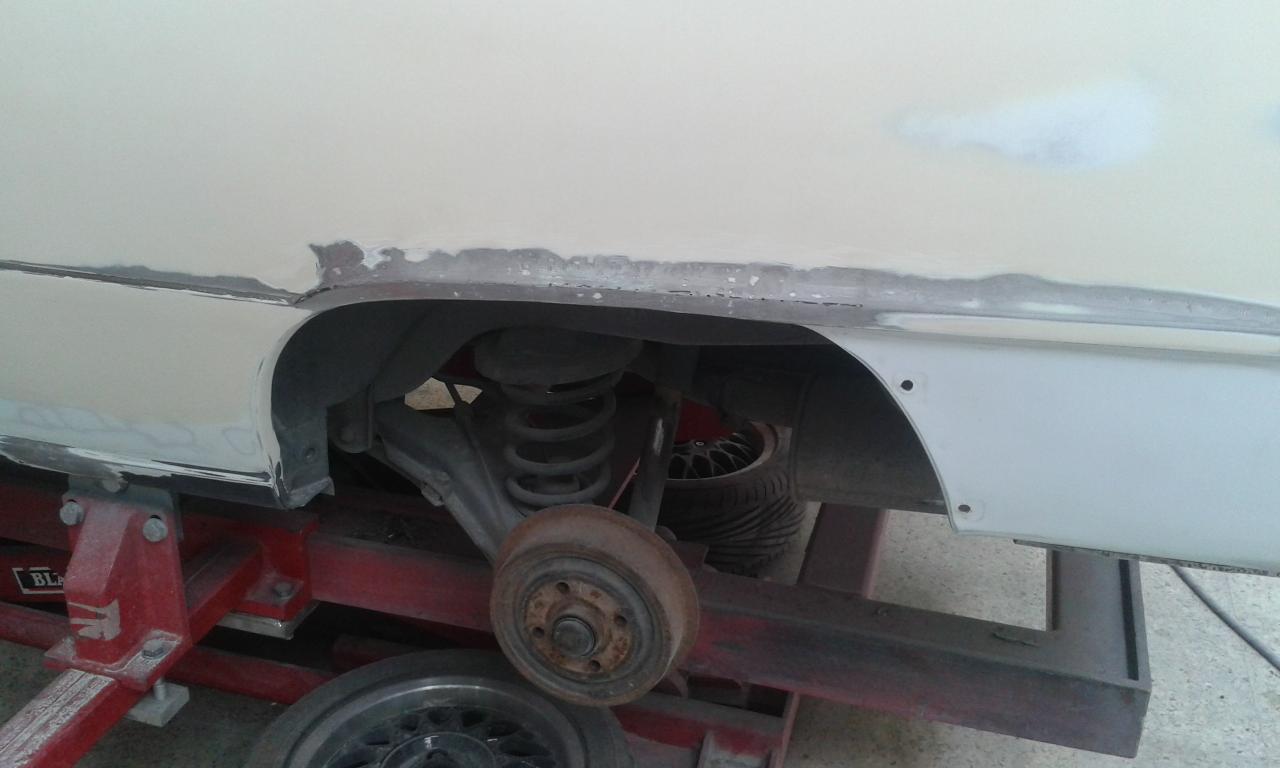

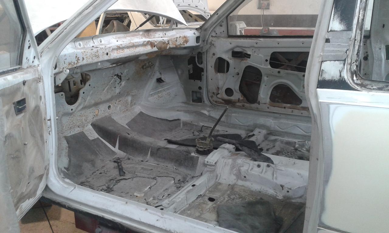

    Se le están quitando los podridos que conocía, los que han aparecido y de los que no tenía constancia, sobre todo bajo los kilos de silicona que mantenían pegadas las ventanas laterales.

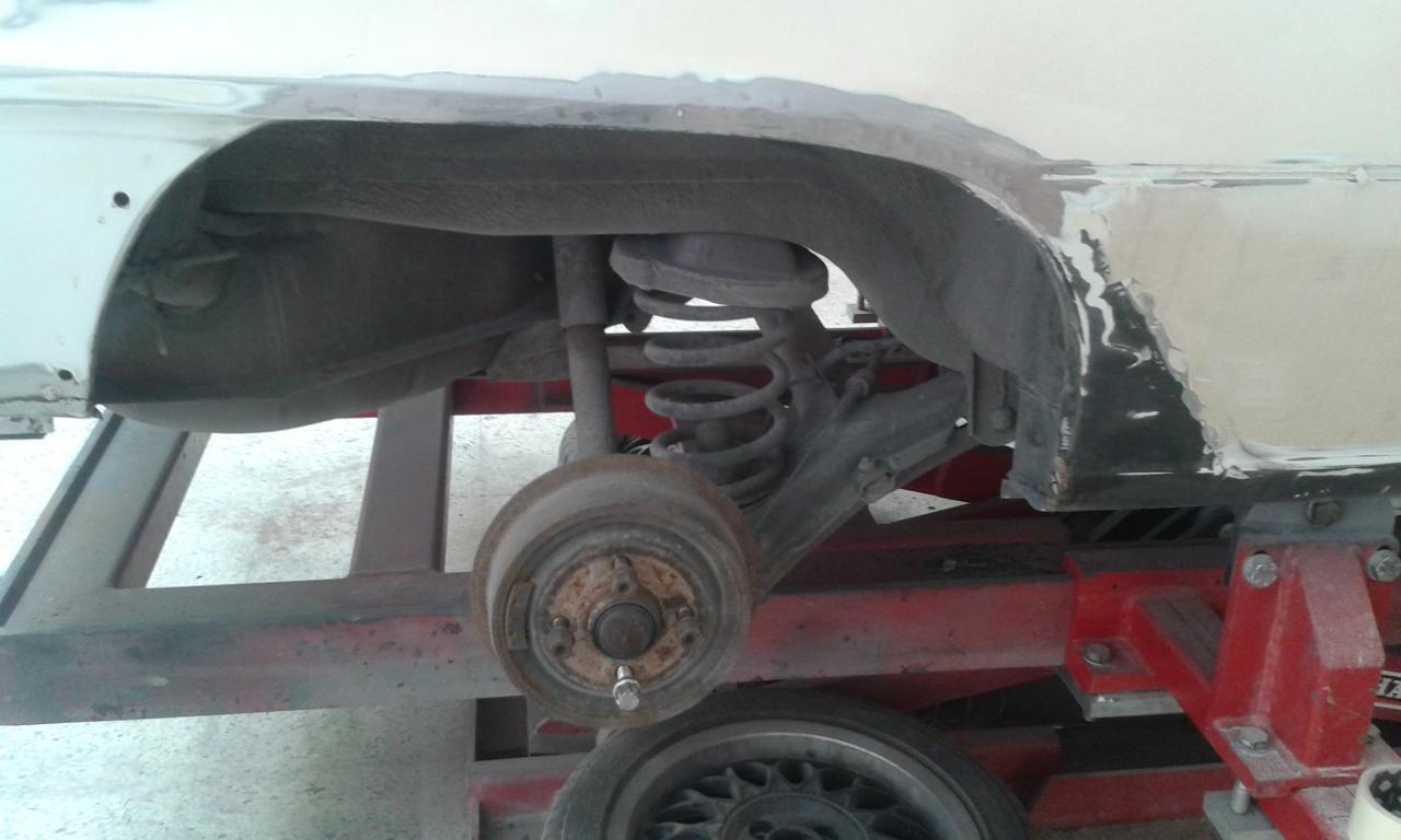

    Se han arreglado los podridos, puesto chapa nueva donde ha hecho falta, soldado la viga frontal y usado bancada para enderezar varios bollos detrás sobre todo.
    Ahora toca dar pasivador de óxido en varios sitios y terminar de poner los remaches roscados para la estructura del suelo deslizante.
    Hoy se dejaron otro montón de cosas en CSA (dos puertas, el portón, dos paragolpes GSI delanteros, el trasero, puente de discos, suspensiones, frenos y no se cuantas cosas más (una furgoneta llena, jajaja).

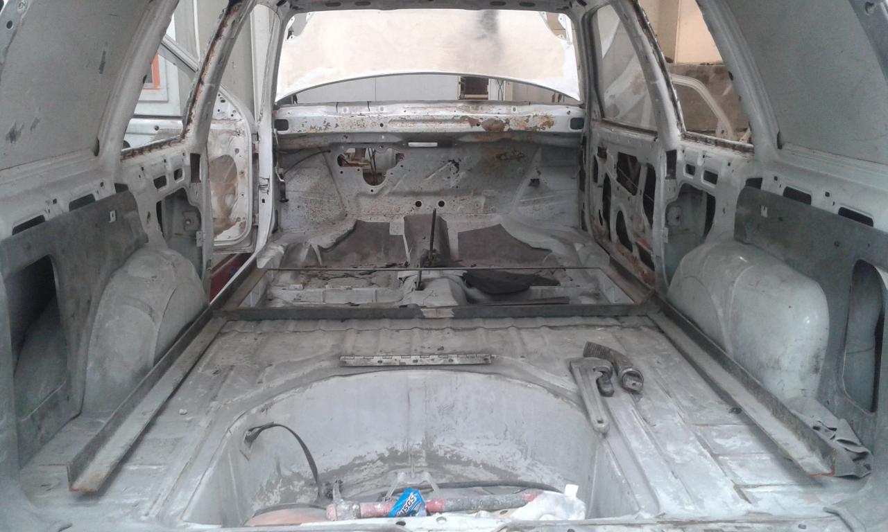

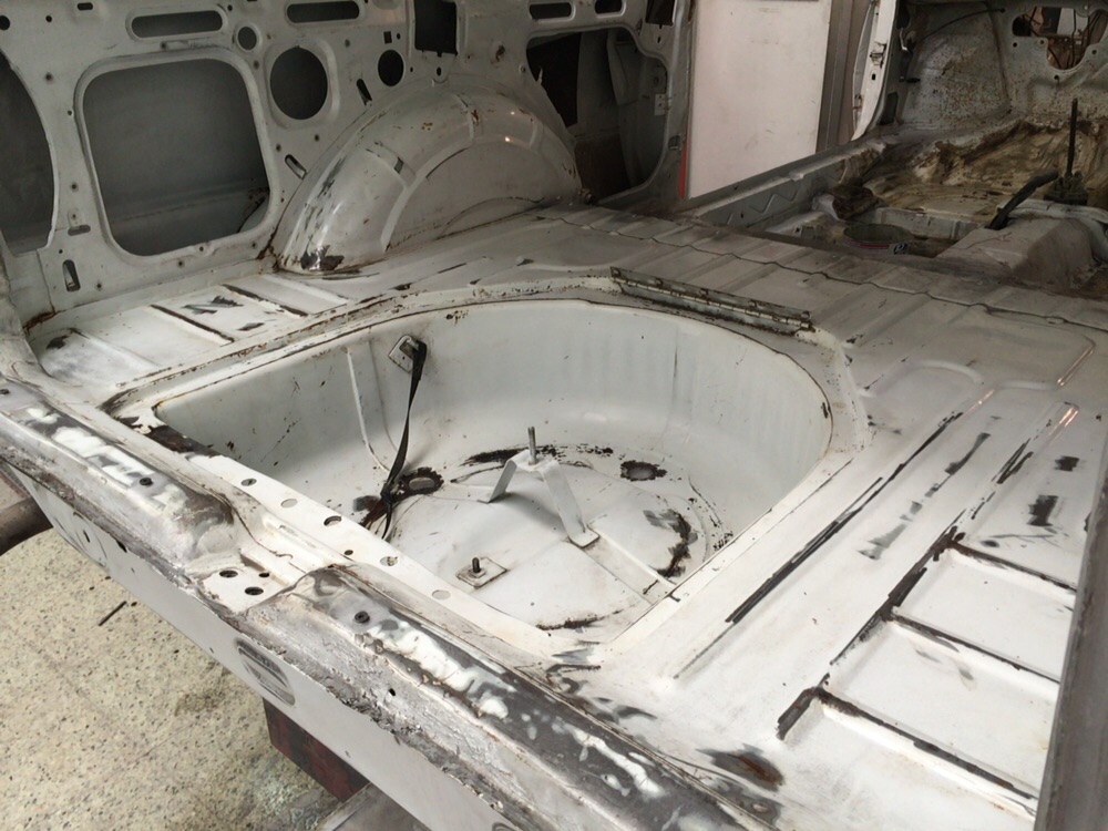

    Algún avance adicional, eliminando los restos de tela asfáltica que dejé yo sin quitar.
    En estas fotos veo que se han retirado las puertas y los últimos paneles de interior que tenía de haber ido poniendo los remaches roscados y la estructura del bedslide.
