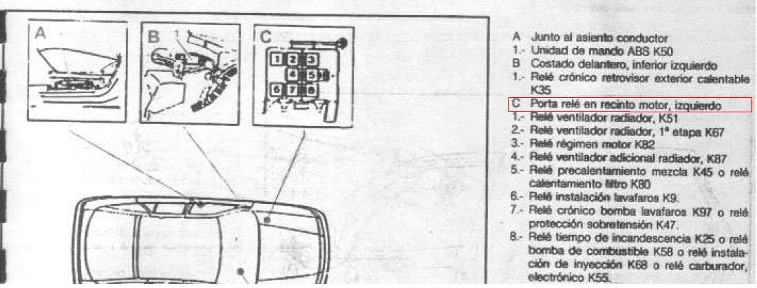

    pues eso, haber si me echais una mano, y no al cuello, esque en el vano motor hay una cajita (que hay que cerrar antes de cerrar el capó o sino se rompe...ejem!)
    y en esa cajita hay tres reles, y me gustaria saber a que hacen referencia cada uno de ellos, se quer uno debe ser el de la inyeccion, pero no se cual y me gustaria saberlo....os paso una foto haber si me podeis hechar una ayudita porfavor!! y mil gracias..

    Rafiki, según este post el relé de inyección es el relé que hace esquina entre los 3 (están en forma de L), además tio tu mismo pones una foto de la caja de fusibles jaja
    http://www.clubgsispain.com/showthread.php?t=29366
    En este otro link escarpa, da una referencia de un relé de inyección:
    http://www.clubgsispain.com/showthread.php?t=29338
    También te digo que según el modelo y equipamiento del coche hay cambian l numero de relés y los colores de estos, creo recordar que a un vectra merit del 95 que había en el desguace le quité:
    2 reles verdes y 2 azules, el coche entre otras cosas tenía airbag, cosa que el mio no.
    Bueno pues haber si alguién corrobora esta información y de paso nos dice para que son los demás reles

    Rafiki, mira esto sacado del manual de taller del vectra:
    Lo que nose tio es de donde saca 8 relés, en mi coche al igual que en el tuyo solo hay 3 y son los 3 negros y de igual tamaño.
