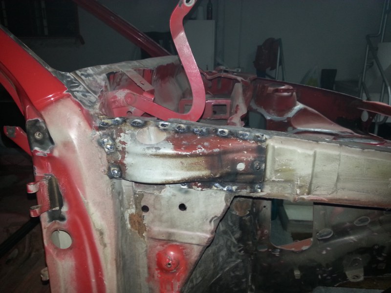

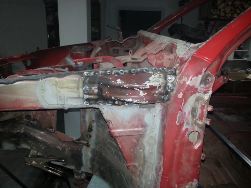

    los ultimos refuerzos soldados que le esperan a la carroceria
    refuerzo trasero transversal entre vigas
Nombre: 20130225_184600 [800x600].jpg
Visitas: 850
Tamaño: 103.8 KB
    refuerzos en aletas delanteras de kadett 16v
Nombre: 20130225_202210 [800x600].jpg
Visitas: 740
Tamaño: 87.7 KB
ID: 33300Clic en la imagen para ver su versión completa.
Nombre: 20130225_205249 [800x600].jpg
Visitas: 779
Tamaño: 84.8 KB
    soportes para limitadores extension del puente
Nombre: 20130227_181334 [800x600].jpg
Visitas: 693
Tamaño: 120.6 KB
    ahora mismo los bajos ya estan listos para dar antigravilla y por fin poderlo bajar al suelo al fin
