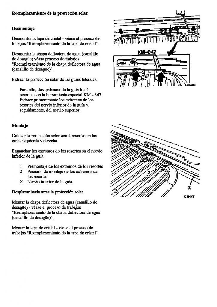

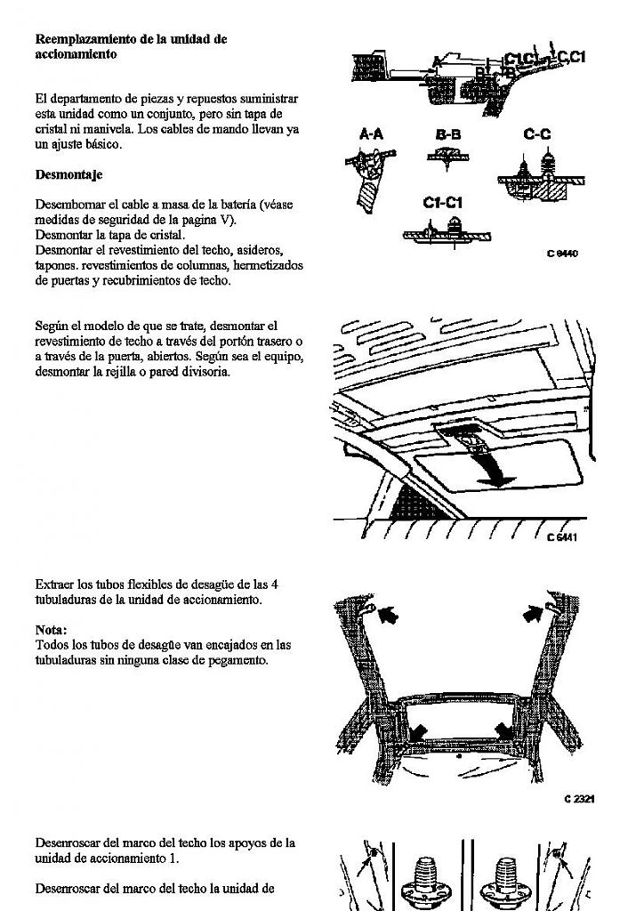

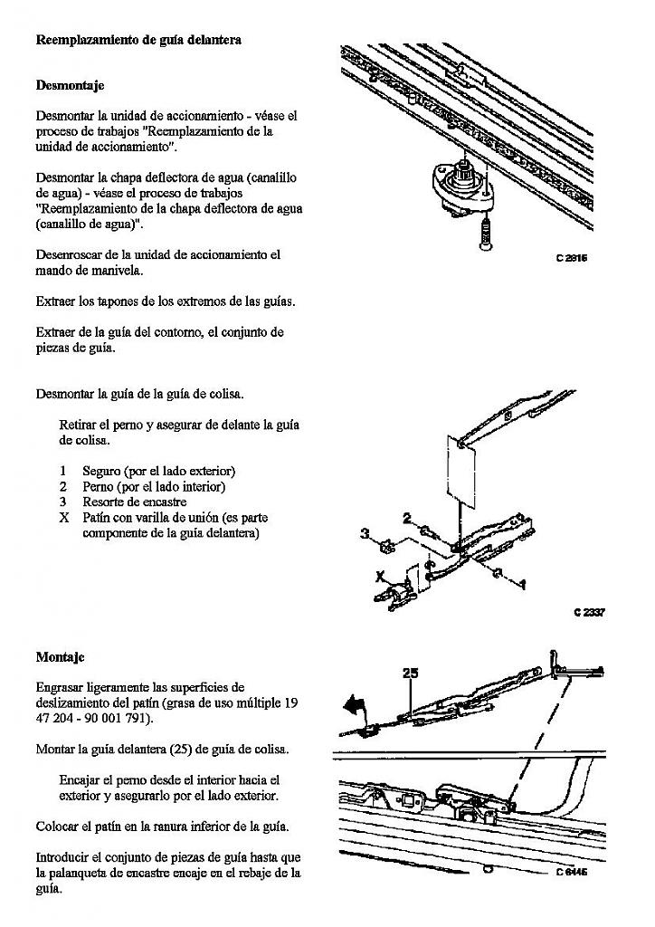

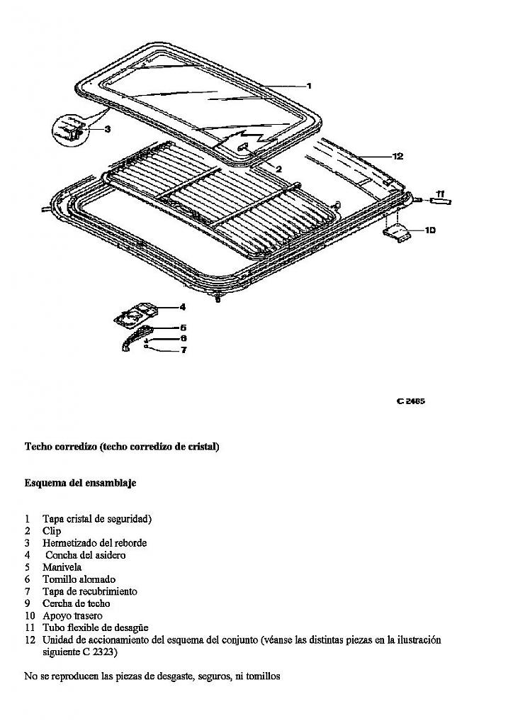

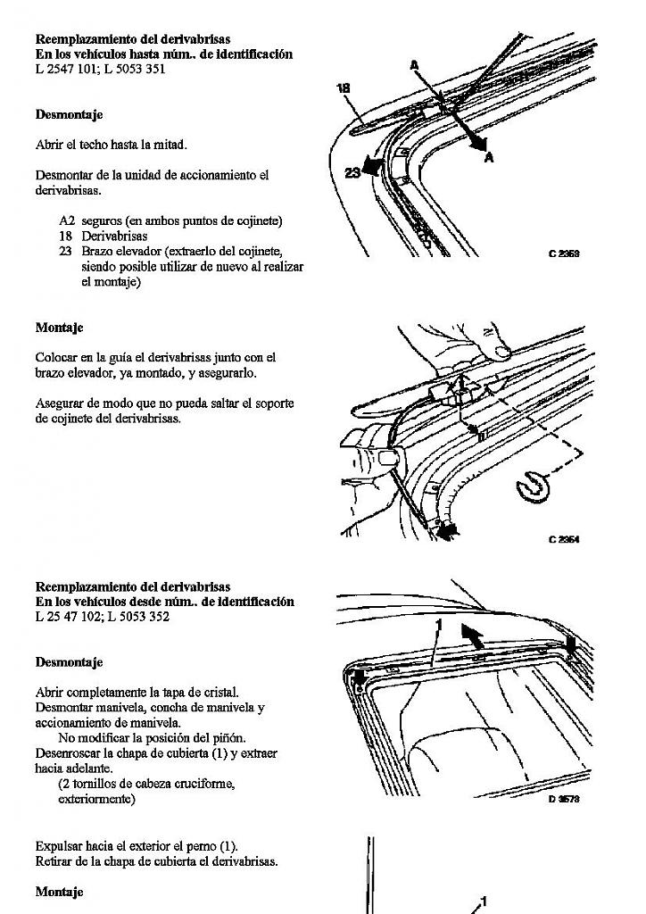

    Toda la documentacion que aparece en Tis respecto al techo:

    y esta tambien: es todo lo que hay sobre techo en el tis, tambien estan el apartado de pares de apriete y el de herramientas especiales, que no creo que te haga falta.
