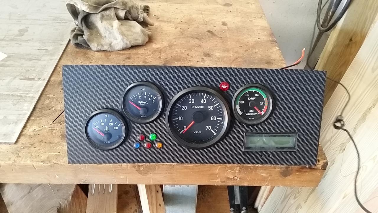

    El tema interior se está retrasando un poco por problemas con el salpicadero, al final se va a cumplir la premisa de que cuando subcontratas algo te acabas arrepintiendo...mientras tanto está casi acabado el tema instrumentación, falta acabar el cableado y algun pequeño detalle de fijación pero mas o menos esto queda asi:
    En la parte principal: cuentavueltas, temperatura agua, presion de aceite, vacuometro y una pantalla digital que hace funciones de velocimetro, cuentakms y voltimetro (gracias a cicli que encontró la pantalla que se ajustaba perfectamente a las necesidades, despues de probar la opcion de lcd del twingo, cuentakms de bici, etc). Tambien chivatos de presion de aceite arriba y freno de mano, alternador, fallo motor, intermitentes y luz larga abajo, aun sin identificar

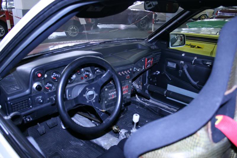

    La disposición intenta emular en la medida de lo posible la distribución original del oficial:
Nombre: img4980uq4.jpg
Visitas: 1304
Tamaño: 62.5 KB
ID: 52241Clic en la imagen para ver su versión completa.
Nombre: Opel-Kadett-GSI-Race-Car-(9).jpg
Visitas: 2266
Tamaño: 79.9 KB
    Buen trabajo kike, me gusta mucho el diseño que has escogido
