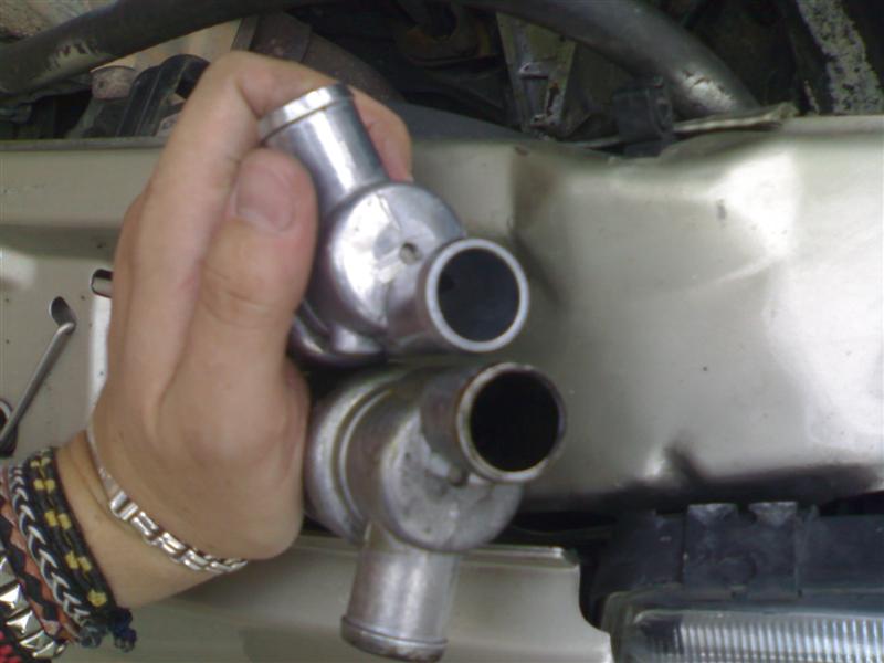

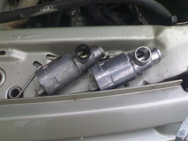

    después de mucho tiempo parándose mi asconita hace unos días desmonté la válvula de ralentí para ver si el problema es de esta pieza y así ir descartando piezas.
    alguien que entienda del tema y me diga si es normal esta apertura de la válvula...
    aquí con el contacto quitado
    aquí con el contacto encendido

    Yo no soy experto pero no creo que eso sea normal,deberia esar cerrada y con el contacto puesto no se si se abre por que no me puesto nunca a mirarlo
    yo apostaria por cambiarla

    si no recuerdo mal con el contacto puedto y el coche frio tiene que estar cerrada y conforme se va calentando se va abriendo

    En teoría cuando está apagado el motor, está cerrada, ( la pequeña apertura es normal).
    Y en cuando se tiene el coche a ralentí, debe estar abierta.
    A mi me paso que se me estropeó, y al no abrirse, en cuando dejaba de acelerar y se quedaba a ralentí, se calaba.
    Aqui puedes ver la comparativa entre el viejo y uno que cogi de desguace y lo limpie bien:
