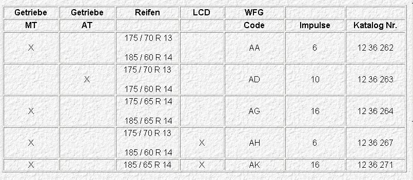

    hola a todos tras una semana sin aparecer por el ciber, jeje. Ee es el esquema de cableado que usé yo para poner el súperLCD en mi súperKadett, a ver si os sirven los PDFs, un saludo Cacique

    para que sirve el interruptor rojo que lleva arriba que tiene para posicion 1 y 2 venga ayudarme ++++
    Predeterminado Re: cuadro digital instalacion
    la posicion del interruptor va en consonancia con el transductor que lleves, una posicion para un numero de impulsos y el otro para la otra. lo que no te se decir es cual es cual
