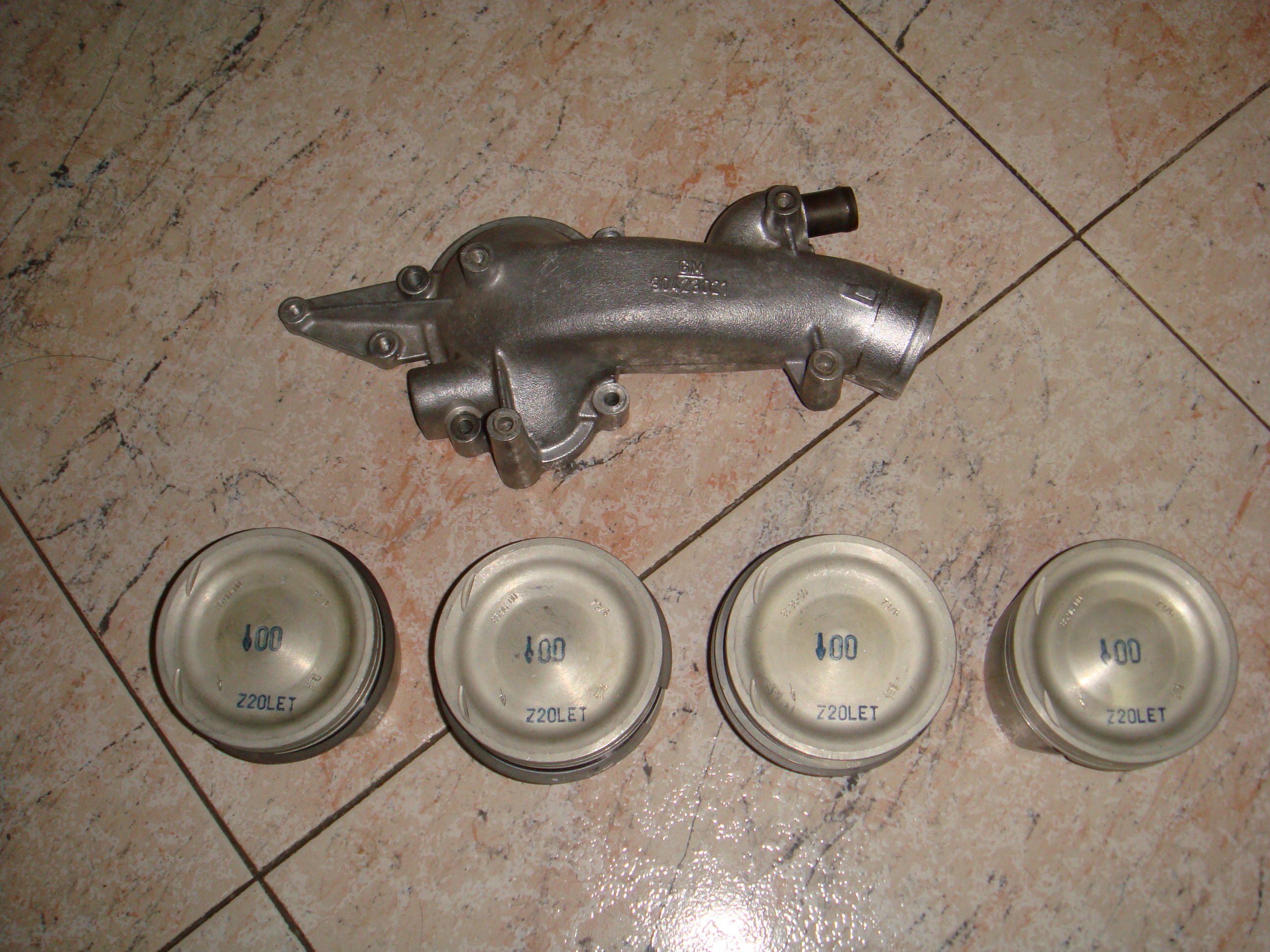

    te pongo una foto de un piston para let:
Nombre: dc40_1.jpg
Visitas: 267
Tamaño: 14.0 KB
    es un wossner forjado, sin embargo los vendedores ponen que es de c20let, valido para c20xe si se quiere bajar la compresion, y valido para z20let tambien.
    medidas para la venta 86mm, 86,50mm y 87mm.
    lo unico que me mosqueaba de los que compre es lo de los rebales en forma de semiesfera que lleva. el del z20let lleva dos, y los de c20let llevan cuatro.
    Predeterminado Re: y sigo comprando piezas poco a poco!!
    yo tenía entendido que el c20let llevaba valvulas distintas respecto del c20xe... (yo ni idea, es lo que me ha parecido entender por otros lados)
    pero creo que lo que tienes que comparar no es el 20xe con el c20let, que ya se sabe que son bastante iguales en casi todo... lo que tienes que mirar es, por ejemplo, si el bloque, culata, tamaño de valvulas, recorrido de valvulas, bielas es igual , parecido o diferente entre el c20let y z20let
    si el piston ese que dices, pone que es valido para c20let y para z20let, entonces se acabó la discusion

    no lo digo yo, lo dicen los vendedores, y ademas todos coinciden.!!
    los que venden los de c20let ponen que valen para xe y z20let.
    los que venden z20let, ponen que valen para c20let y xe.. y asi.
    de echo el que me vendio estos ponia en concreto validos para c20let y para enturbar kadett o astra 20xe.
    aunque no sean mucho de fiar, algo es algo no??
    un saludo billy!!!!
